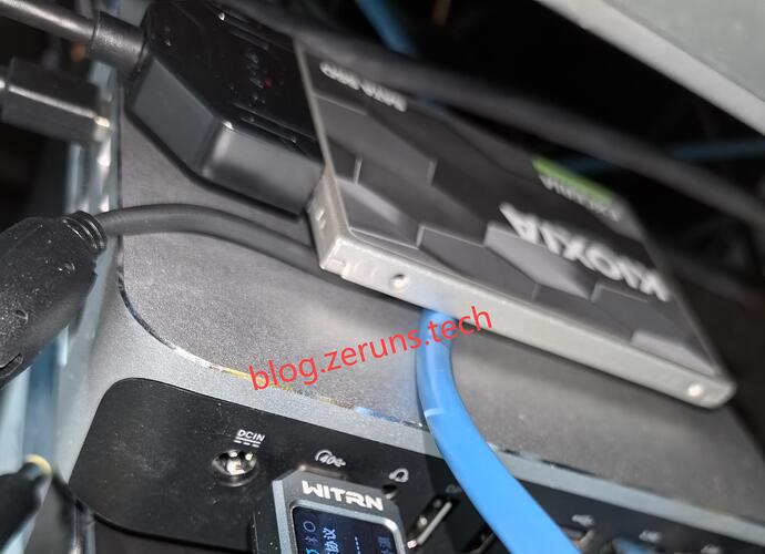

**最近上线了家电补贴相关的活动,最高可以补贴20%,然后就看到了这款mini主机感觉很划算就下单了,用来替换我旧的N5095小主机,当服务器用。**
**机械革命的这款mini主机用来当办公电脑也挺不错的,价格便宜,体积小巧,性能也够强!**

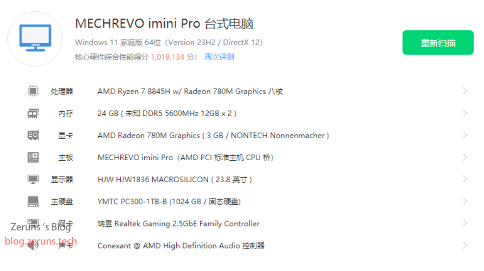

## 配置
  • - CPU:AMD 锐龙7 8845H(8核16线程,主频最高5.1Ghz)
  • - 显卡:AMD Radeon 780M(核显)
  • - 内存:24GB(2x12GB DDR5-5600Mhz)
  • - 硬盘:YMTC PC300 1TB SSD
  • - 有线网卡:两个 RTL8125BG
  • - 无线网卡:AX200
  • **接口:**
  • - 网口:双2.5G网口
  • - USB-A:两个USB3.2 Gen2 ;两个USB2.0
  • - TypeC:一个全功能USB3.2 Gen2 ;一个USB4.0
  • - 视频接口:HDMI2.1 + DP
  • - 音频接口:3.5mm
  • - 电源输入:DC5.5x2.5

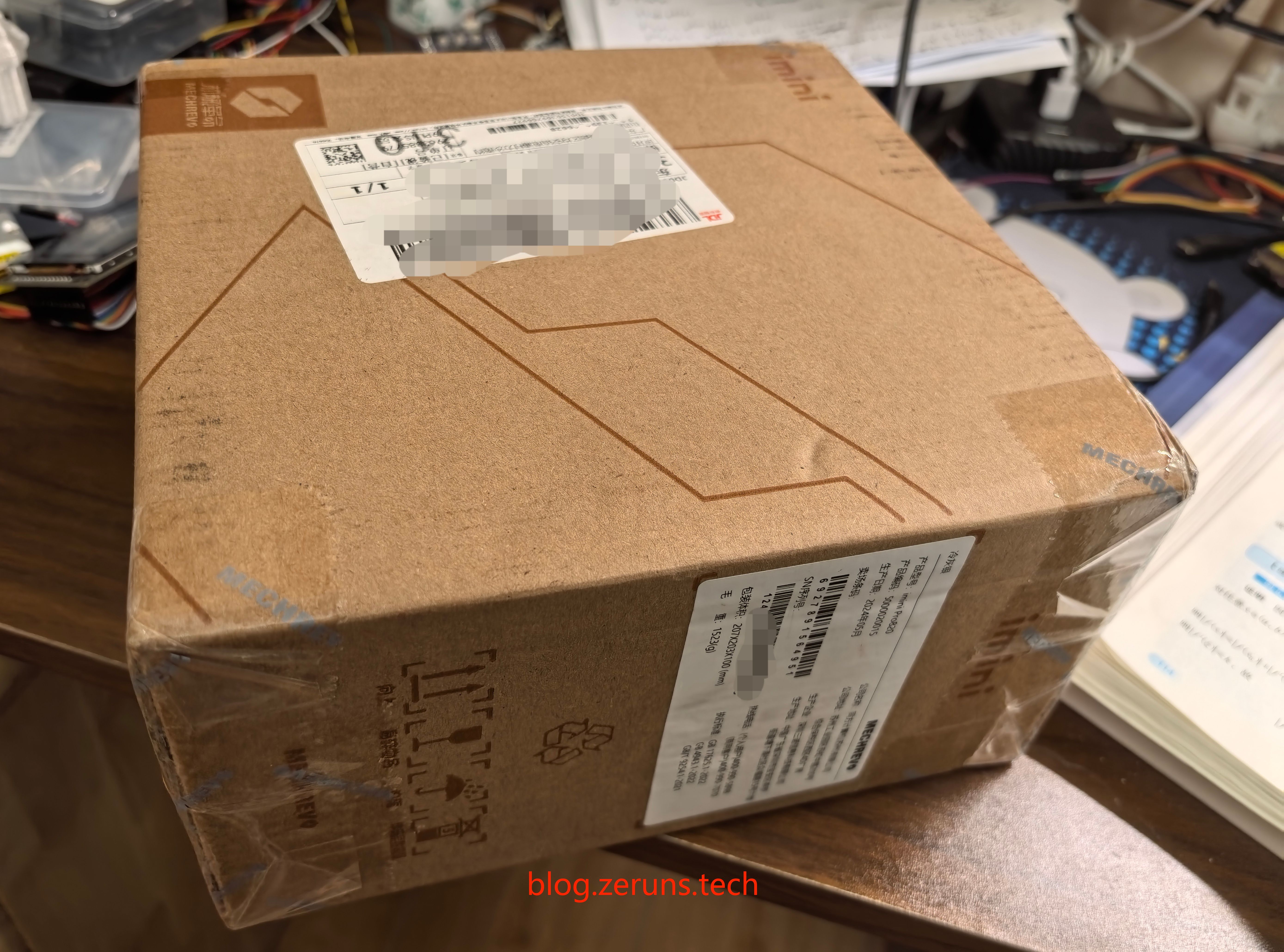

    快递箱,侧面贴纸印着机型和序列号。

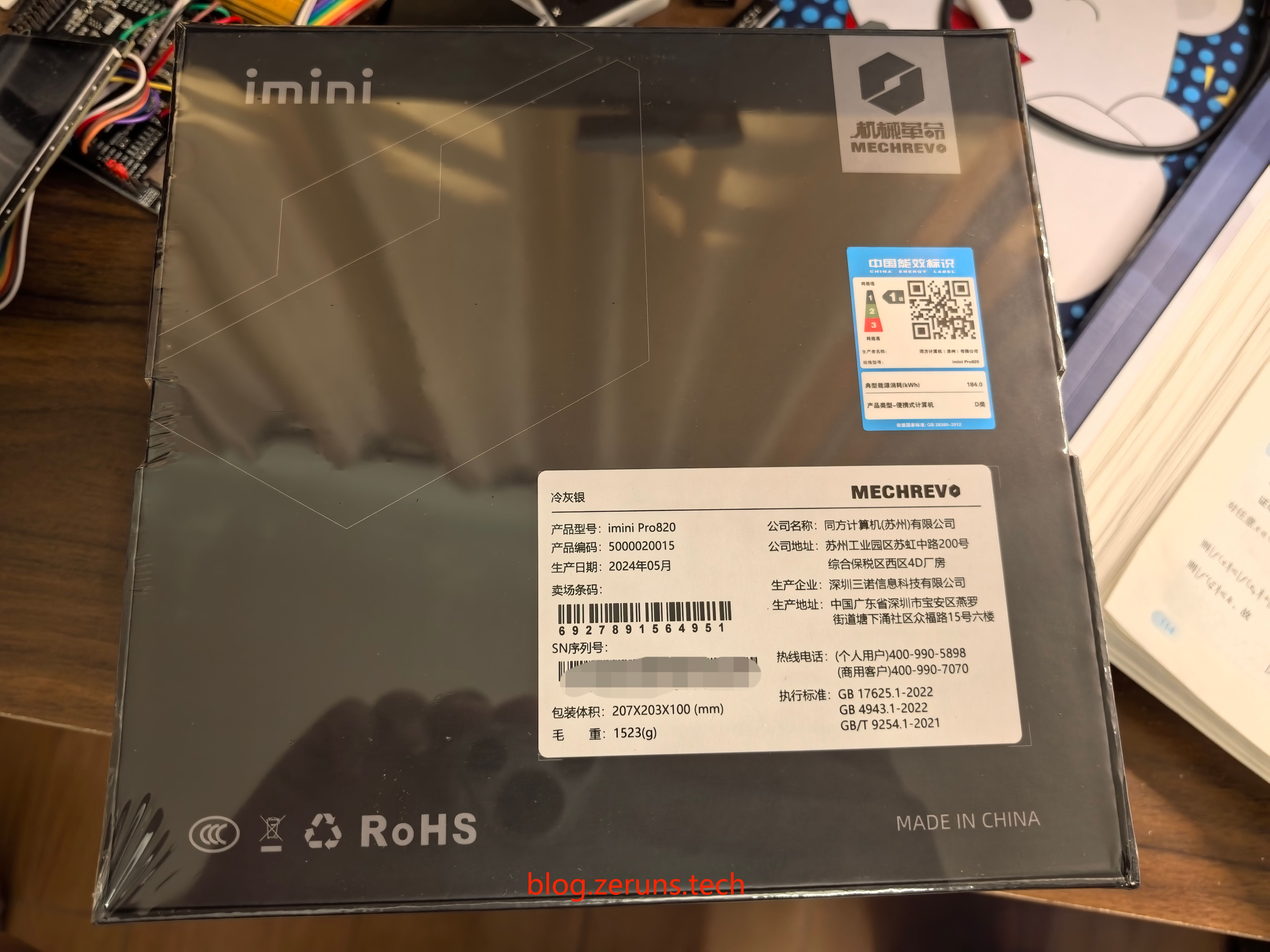

    这款产品采用黑色的包装盒,四四方方,表面用金色刻线出了机械革命的LOGO式样,还有imini的型号标识。

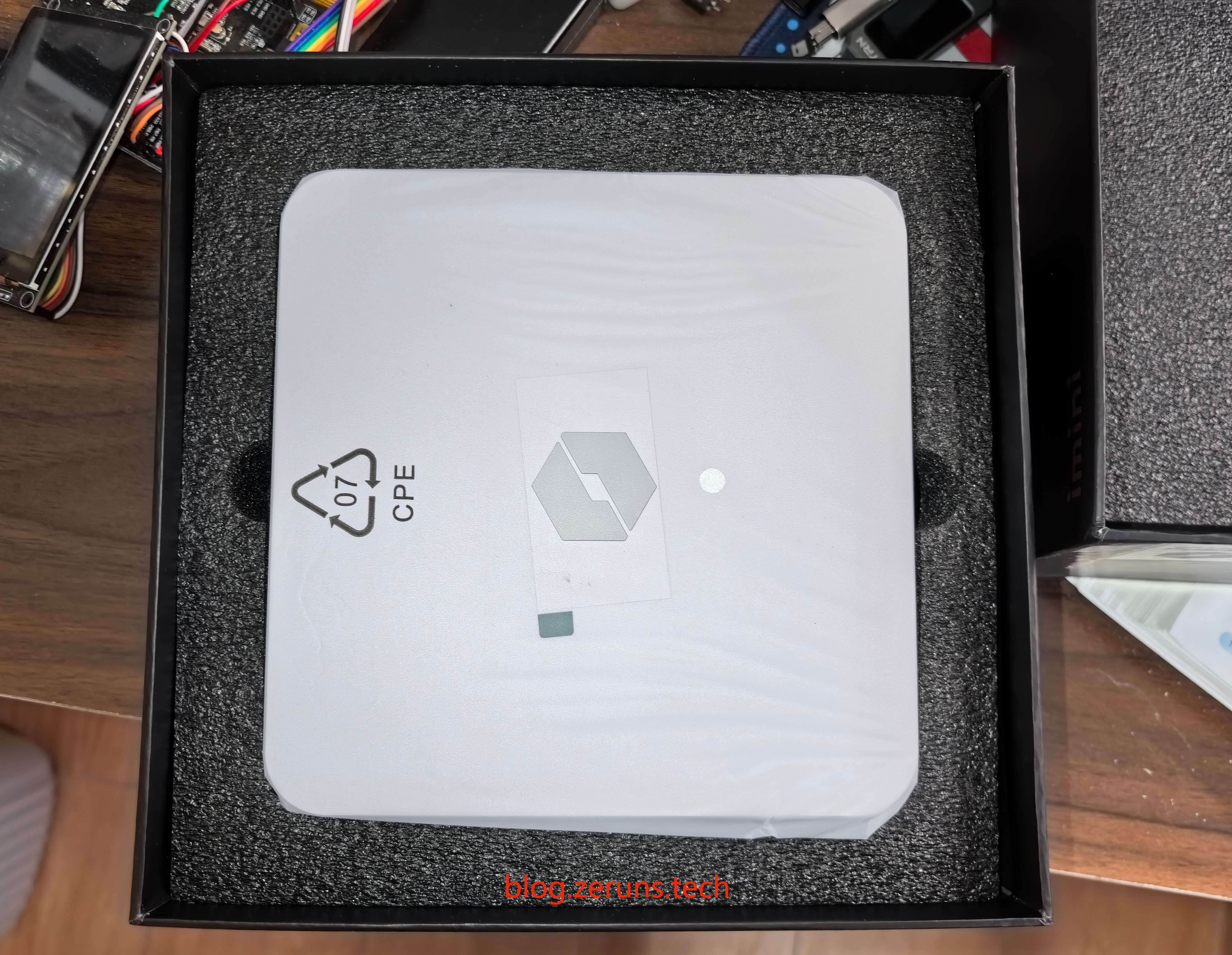

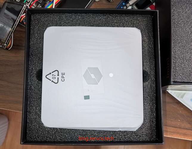

    打开盒子就看到迷你主机本体了。

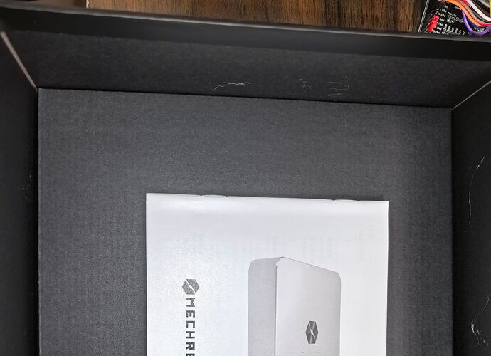

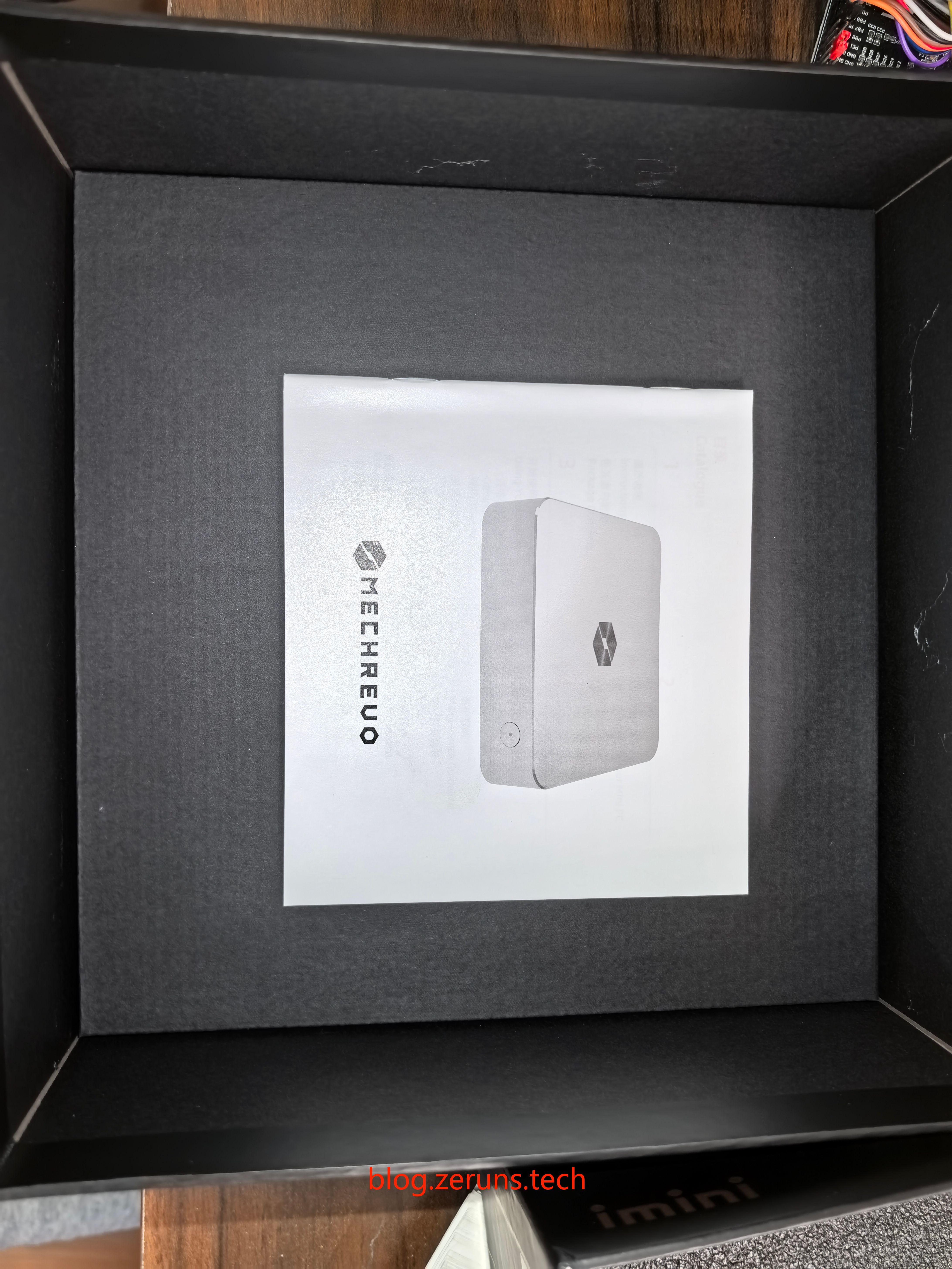

    取出机子,下面是一本说明书。

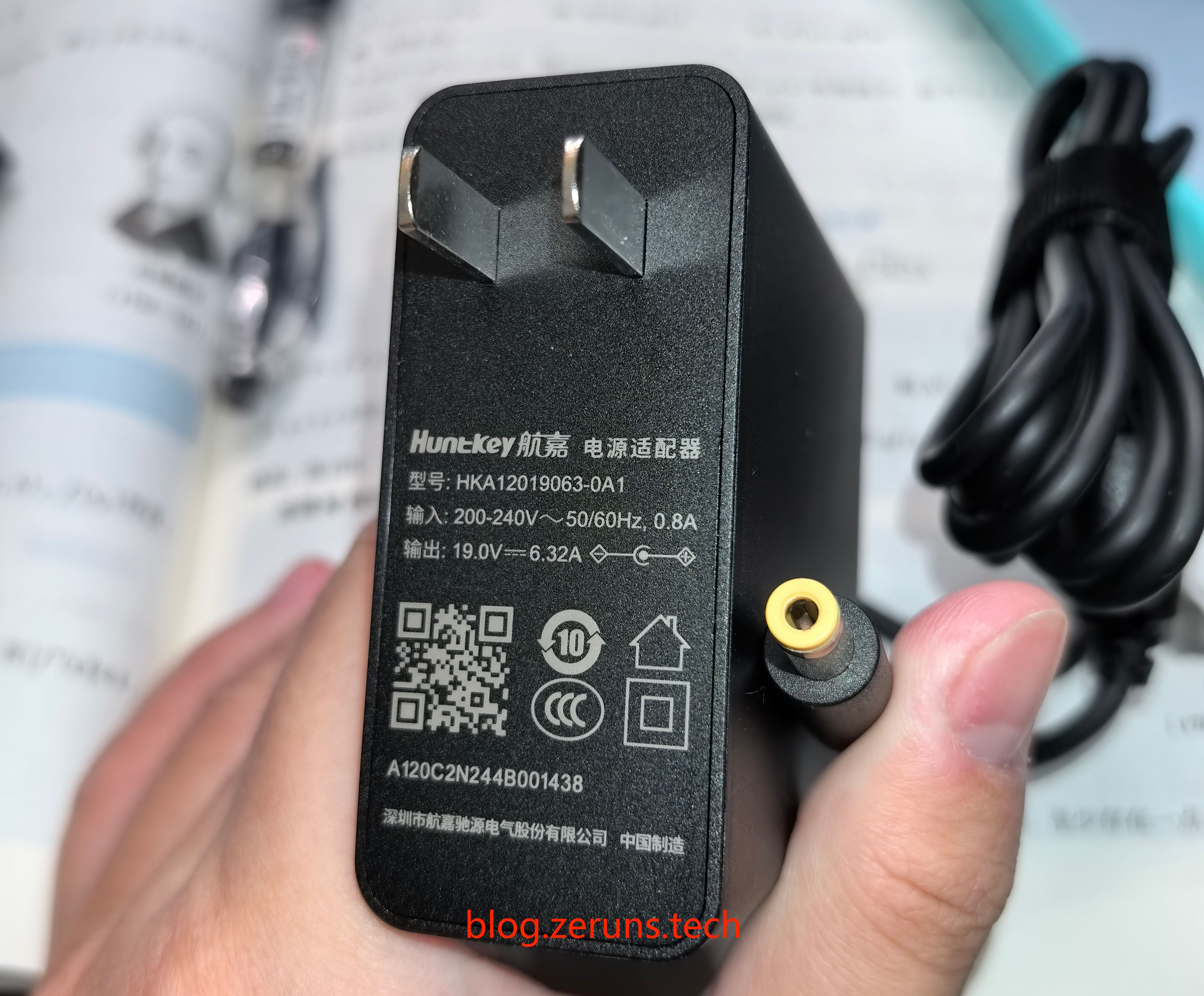

    电源是航嘉的HKA12019063-0A1,输入电压范围200-240V,不支持宽电压输入,输出电压为19V,输出最大电流6.32A,最大输出功率120W,电源输出接口是DC5.5x2.5。

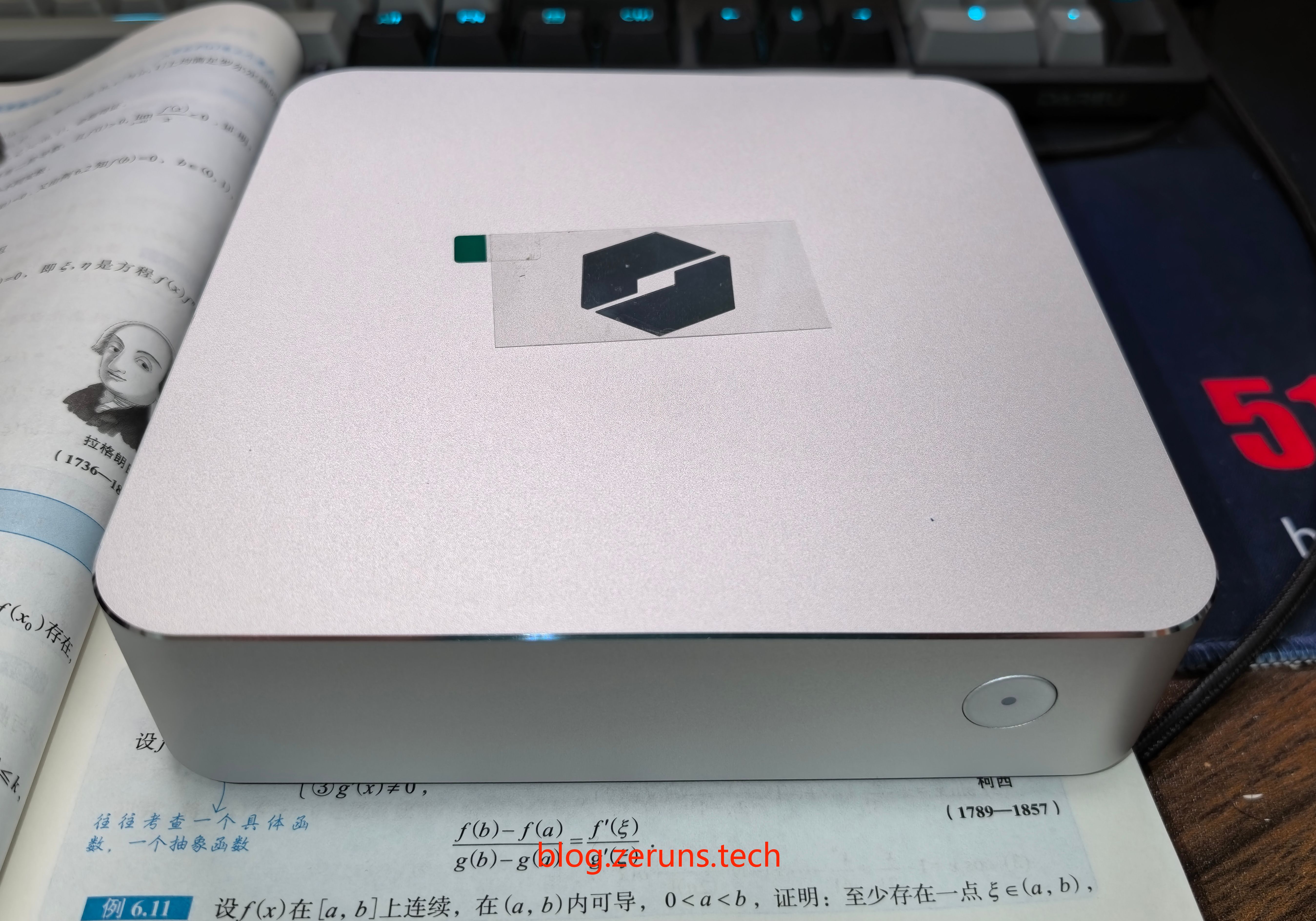

    机械革命imini Pro 820主机正面。这款迷你主机在设计上颇有几分Mac mini的味道,外壳由阳极氧化喷砂的铝合金材质打造,质感出众,边缘还经CNC工艺铣出了一道亮边,顶盖加入了机革特色的镭雕变色LOGO,属于简约科技风,可以轻松融入各种桌搭风格。
    这款机器的正面只保留了1颗电源开关,所有接口都被挪到了主机右侧和背部,从而让正面看起来更加简洁利落。

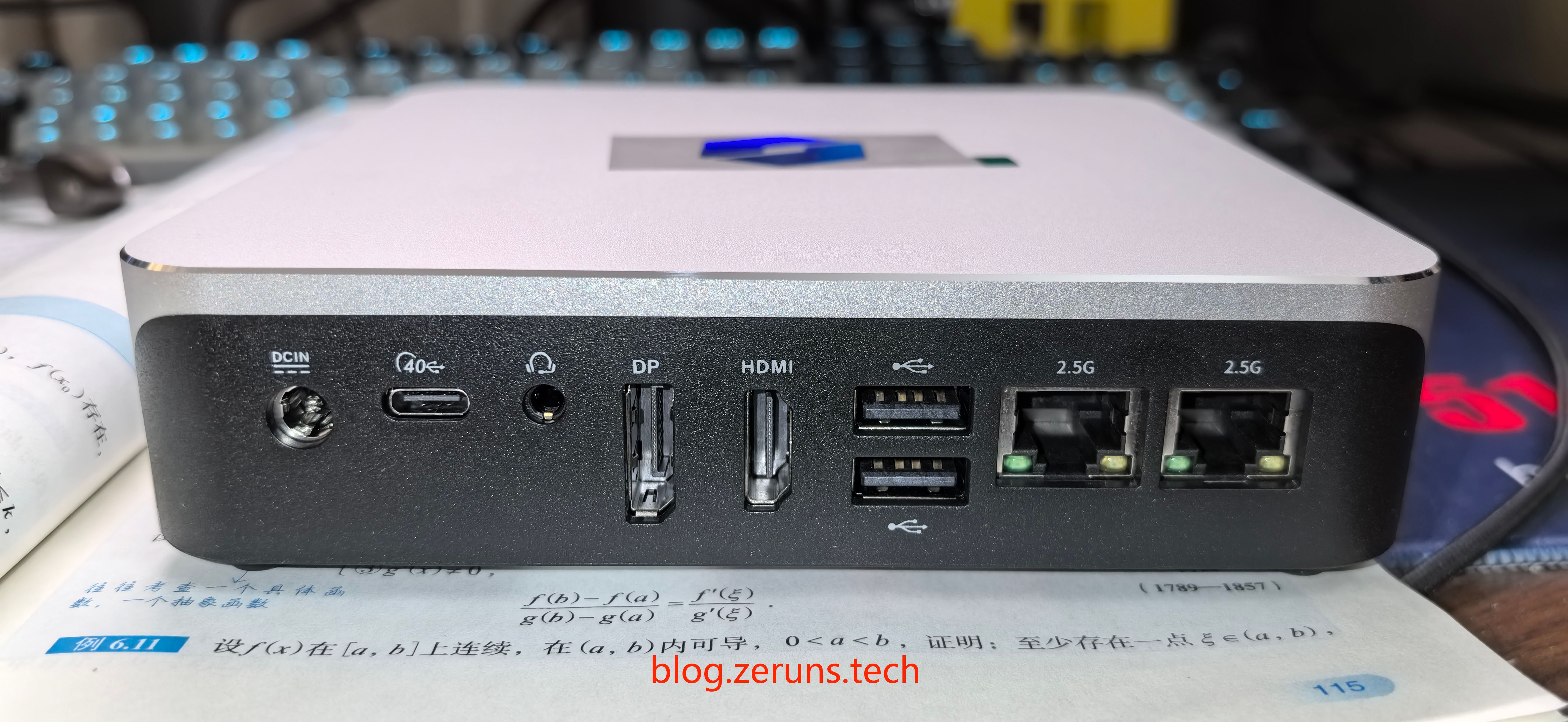

    机器背面,从左到有分别为:DC电源接口,40Gbps的TypeC(USB4),3.5mm耳机接口,DP视频接口,HDMI2.1视频接口,两个USB2.0接口,两个2.5G网口。
    该产品可以同时连接4台显示器,实测前后2个C口都能一线连接便携屏,或是搭配PD充电器使用。

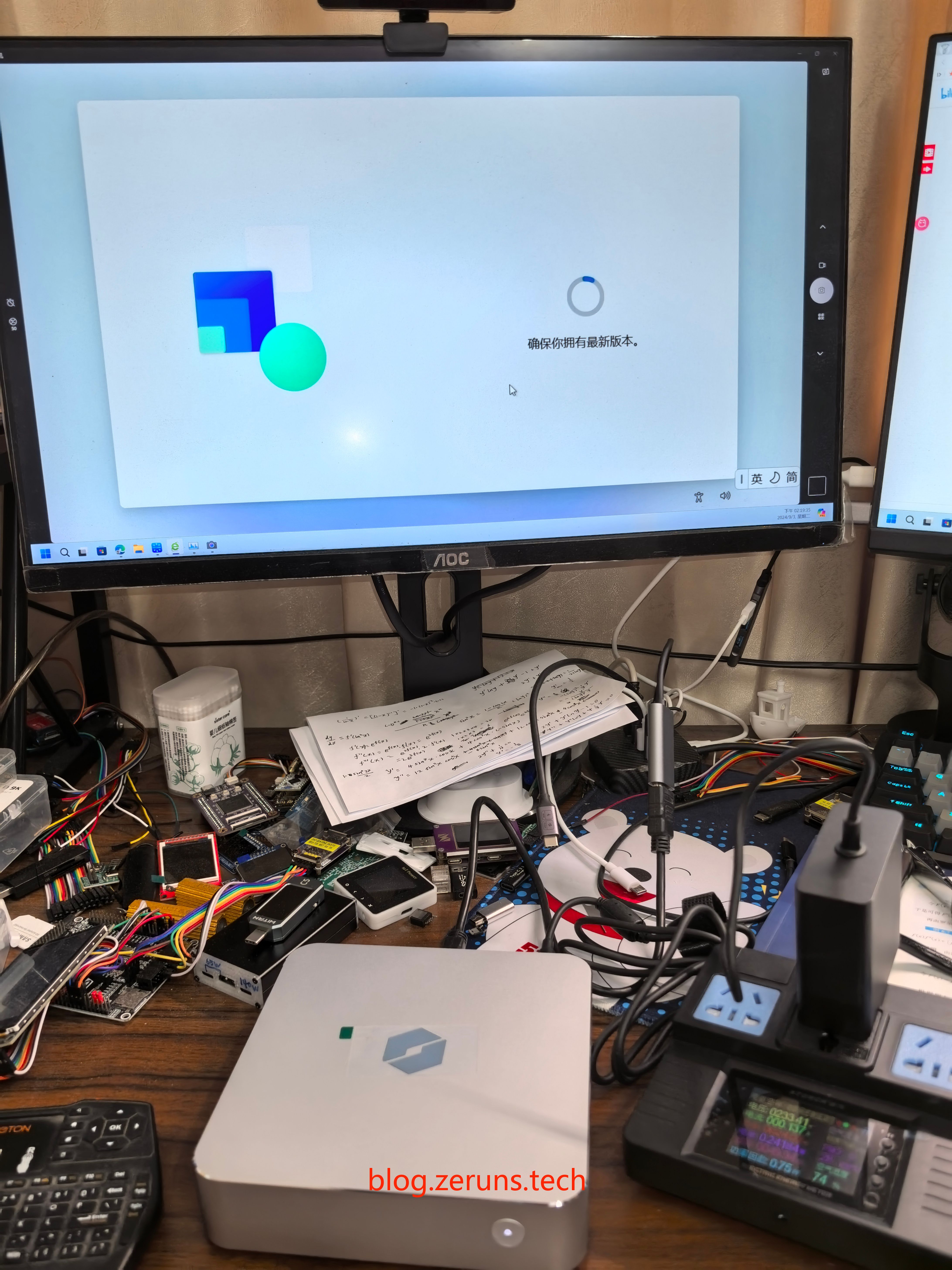

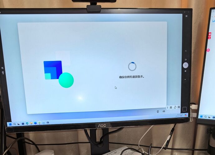

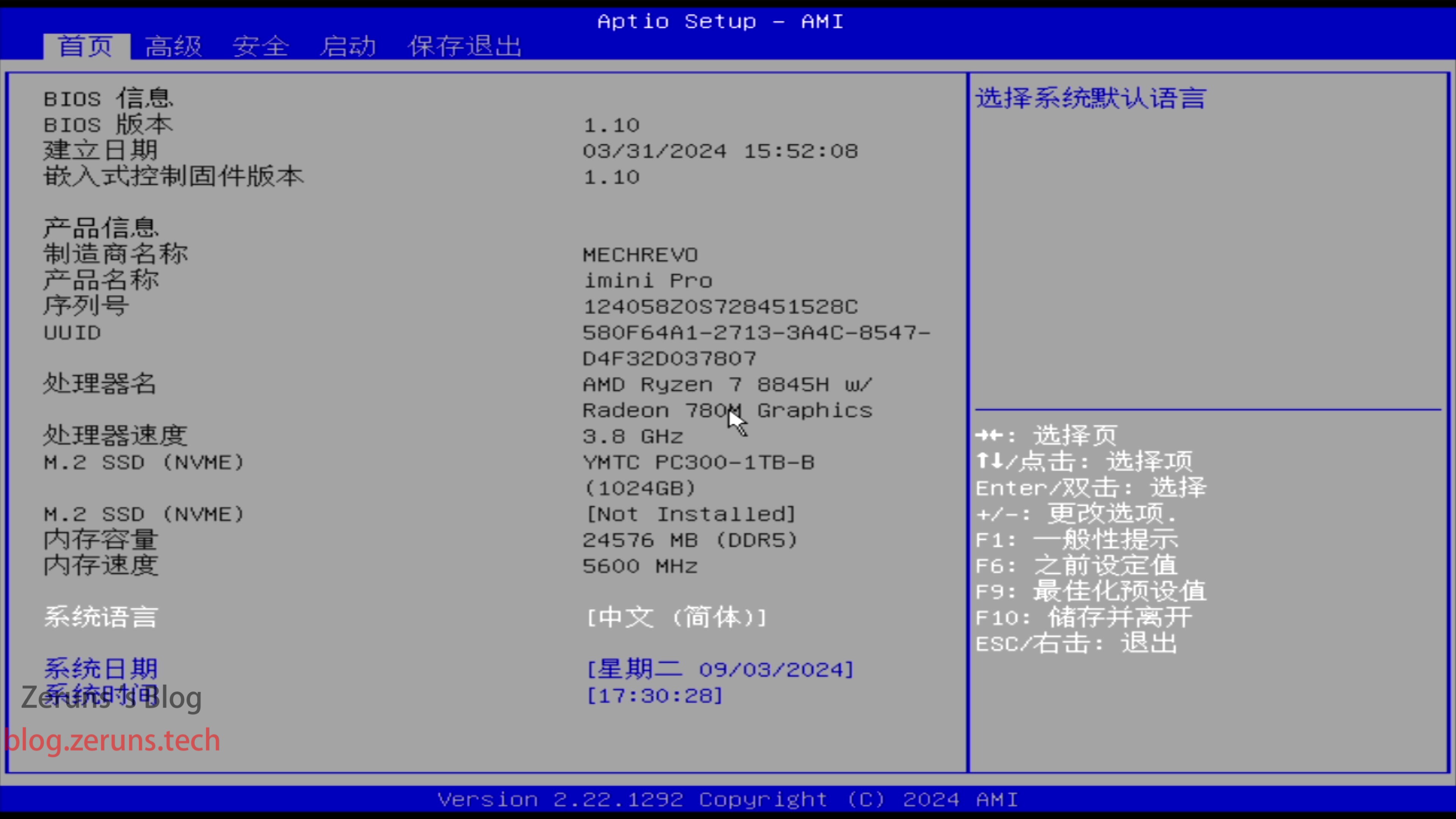

    出厂自带系统是Windows11家庭版,正版系统。
    ![](upload://rhlm0ZD5N2OLg2JdsMvj12Gu9GE.jpeg)
    开机长按F2键可以进入在迷你主机领域少见的中文BIOS界面,在高级设置中可以设定虚拟显存的容量,最高可以调到8GB,实现16+8的内存与显存分配,在一些游戏中不怕爆显存了。
    不过,当前12GB内存条上的颗粒没有16GB内存条多,也就是内部BG(Bank Group)不如16GB,所以在内存带宽和核显性能发挥上,要弱于2条16GB组成的双通道模式。24GB主要还是解决了16GB不太够,32GB又太贵的问题,属于偏向日常办公应用而非游戏取向的选择。(这款机子有32G的选项,不过一直没货)

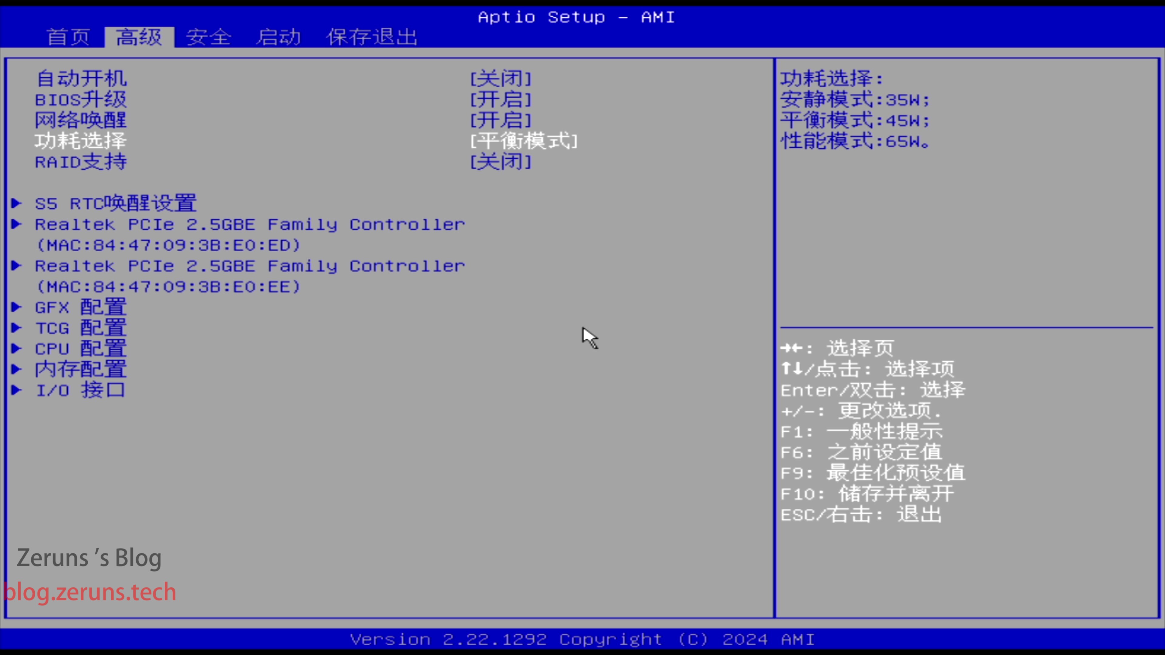

    功耗选择默认是平衡模式的,45W的功耗限制,需要自己进BIOS修改成性能模式才能完全释放它的性能。

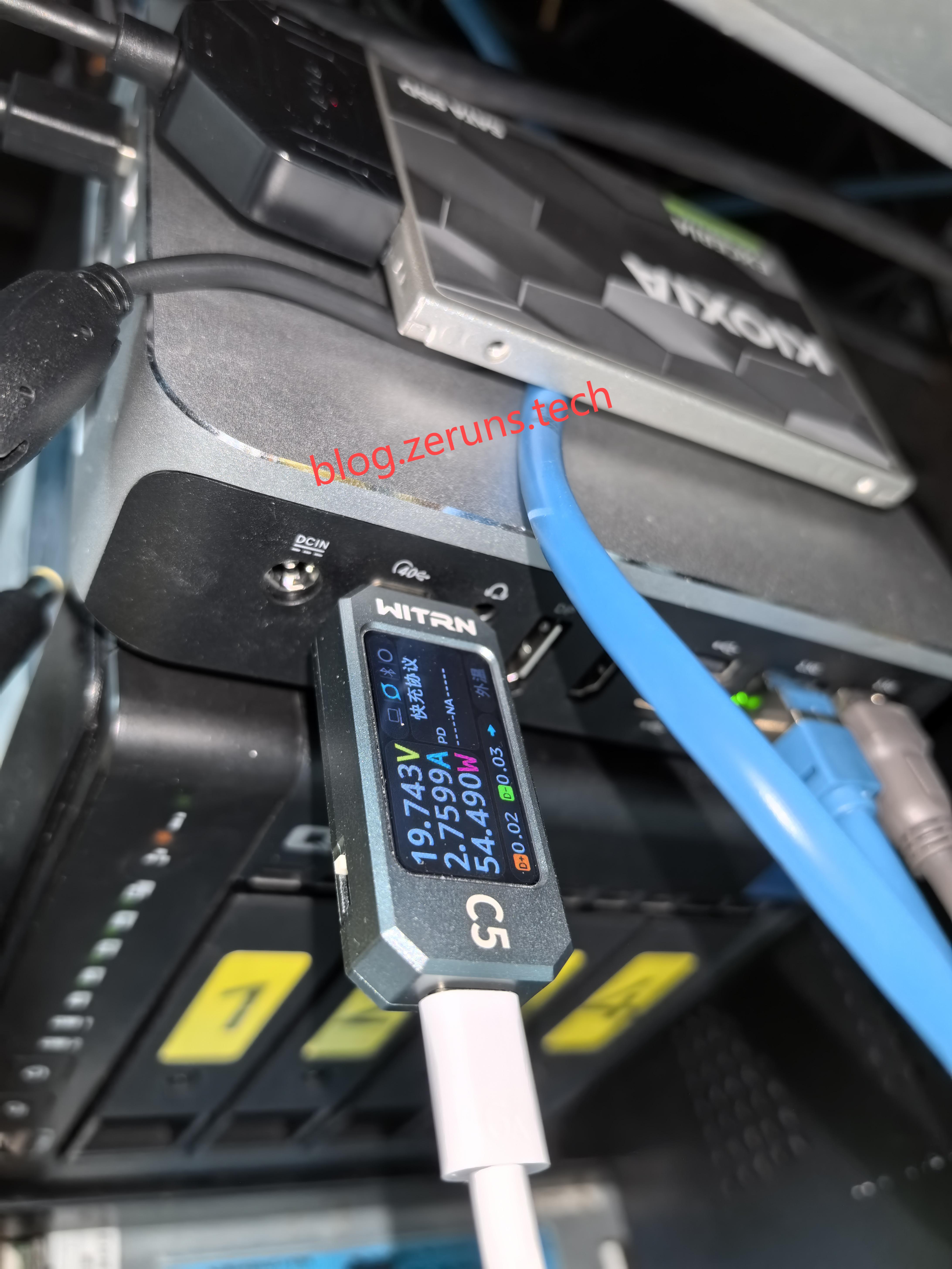

    两个TypeC口都可以使用PD充电器供电,如果开的性能模式最小需要100W的PD充电器,而且CC线要带E-Marker芯片,要支持5A电流的。使用PD充电器供电就不需要插DC线了。

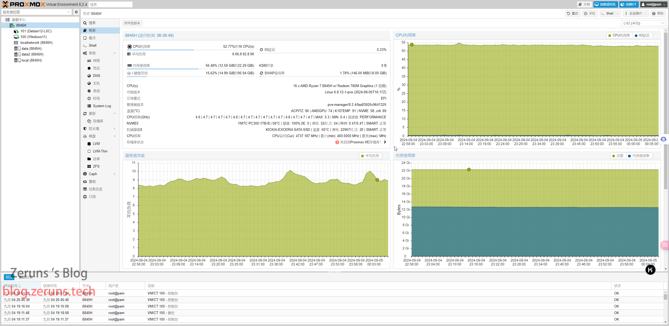

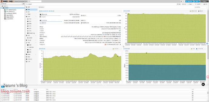

    测试完之后我就装了PVE系统来用。

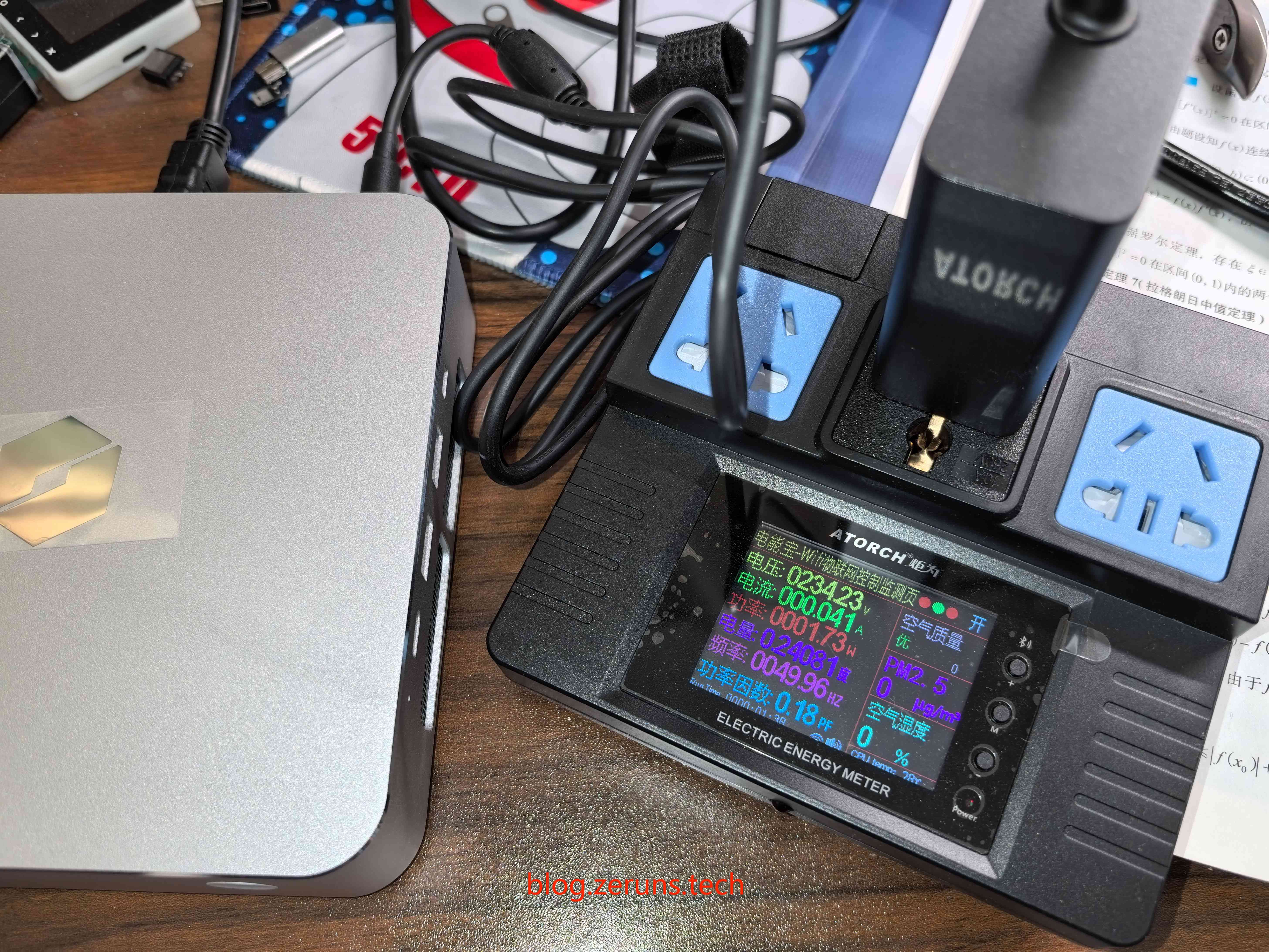

    测试设备是炬为电能宝:[https://s.click.taobao.com/G1DXUWt](https://uland.taobao.com/coupon/edetail?e=1TFkDCr4o7KlhHvvyUNXZfh8CuWt5YH5OVuOuRD5gLJMmdsrkidbOUV9IBA4kmjLEb23qAX%2F0WNGEXOJDWUUBaJZ4nHD8BwdONhnrA2YDcVKgFOBEsTLZURxyqGA7V8P4akWD9DSGi0k7BbPIUYUjCPrWlIG7nVMQPud%2BmrGLC1p4exEq6u%2FYXp8etVP5RcQSS4kpt0jz1s%2BowbQKq%2FSPOiES5ETbc9uxMA9cE7CyvUhGSF77JpyGUYxKIhr%2Bi3j3DcA3JGVRTiUoGLHxv6n%2BX86Mw%2F1qoYSU5%2FbHdXhosKMad687KgSDm4XEKR%2BT0n3tVj9fvtxMzTbLIov%2B7JMAg%3D%3D&traceId=21313d9417254598048227335ee134&union_lens=lensId%3APUB%401725459801%402131336d_0ed0_191bd6b267d_834f%400233oGVkOuOGHmPtAYHxuvSe%40eyJmbG9vcklkIjo4MDY3NCwiic3BtQiiI6Il9wb3J0YWxfdjJfcGFnZXNfcHJvbW9fZ29vZHNfaW5kZXhfaHRtIiiwiic3JjRmxvb3JJZCI6IjgwNjc0In0ie%3BtkScm%3AselectionPlaza_site_4358)
    插电未开机时待机功耗1.7瓦左右。

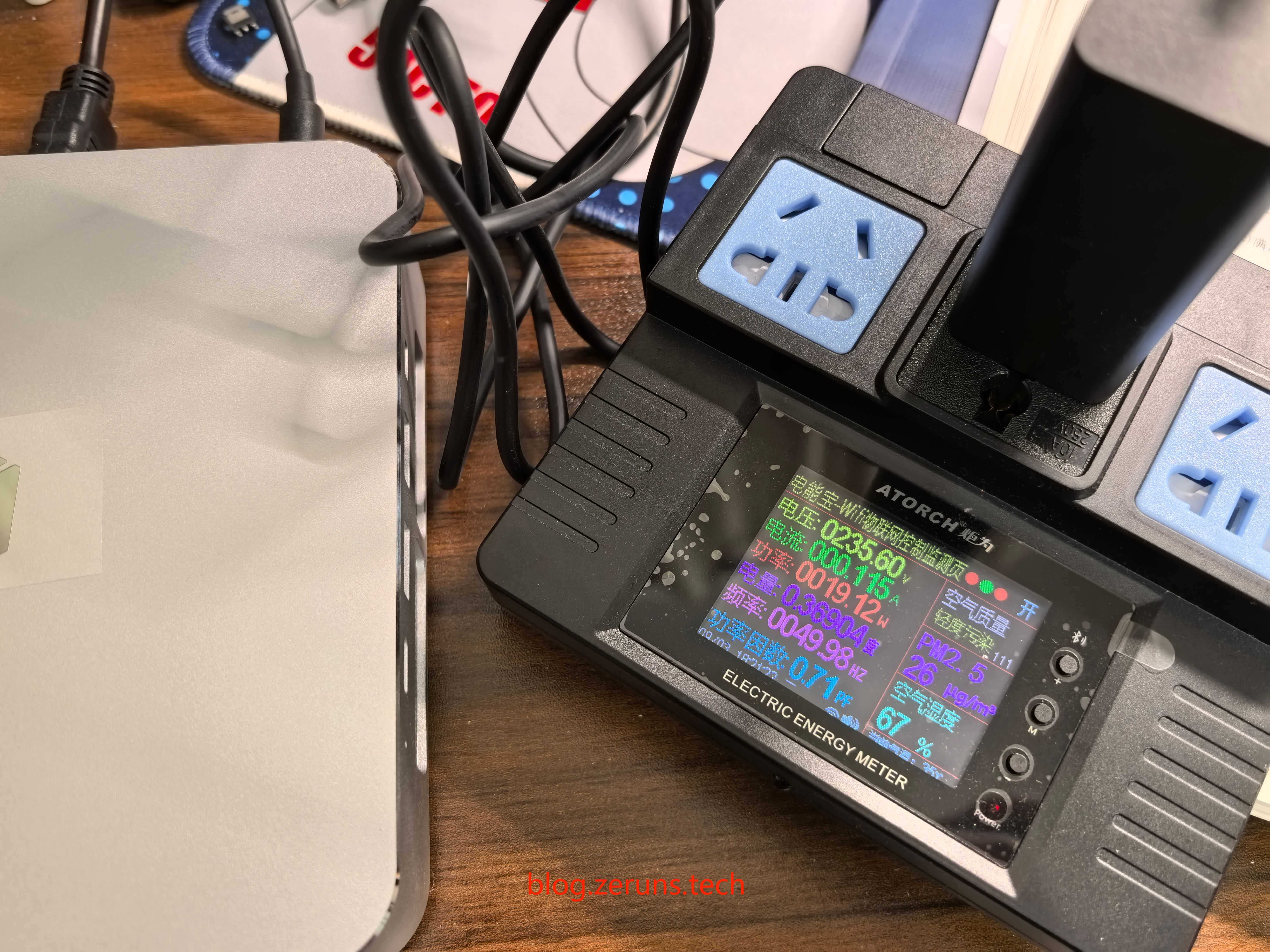

    进入Win11系统桌面后的静态功耗在19W左右。

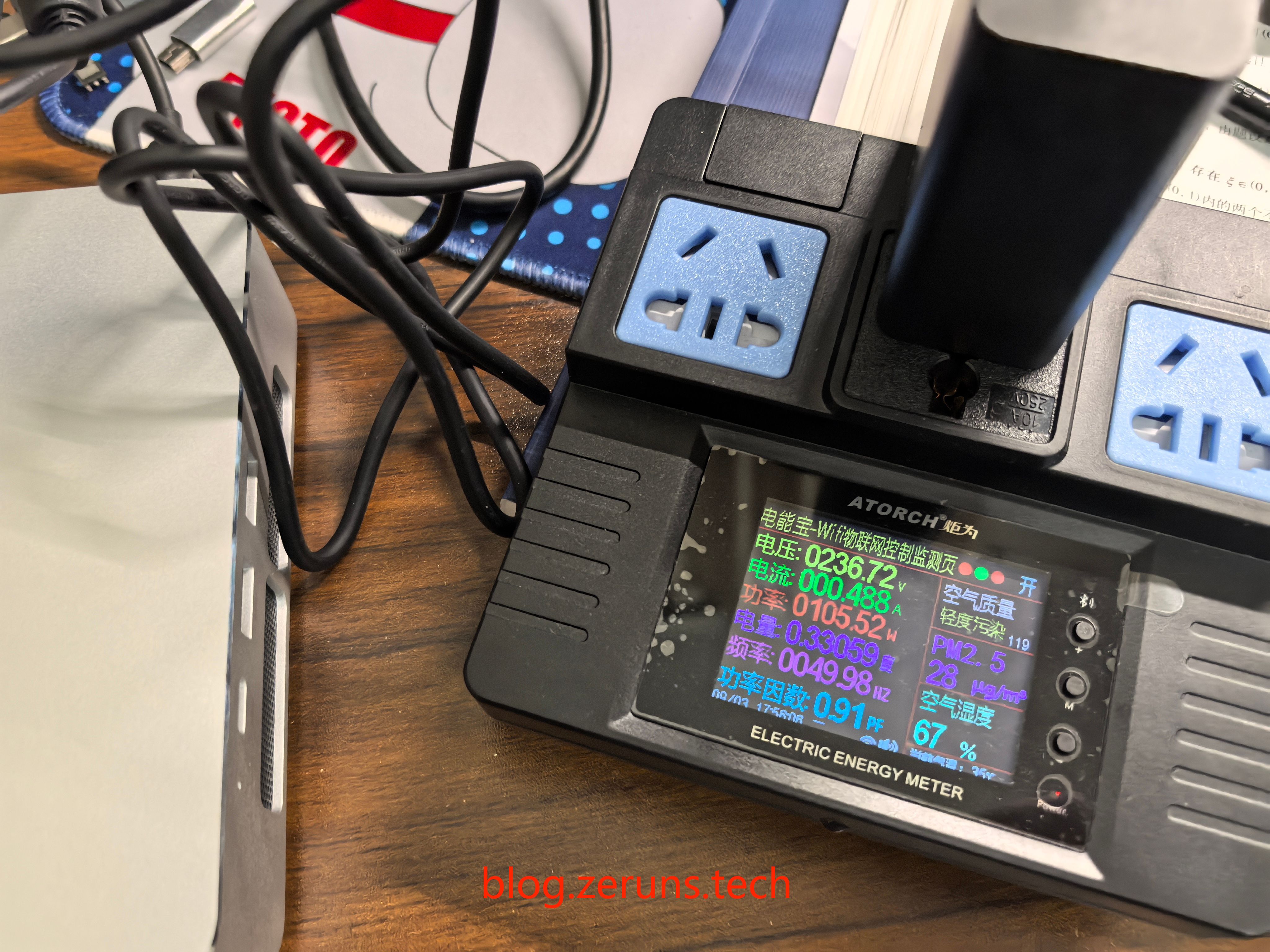

    性能模式下AIDA64烤机功耗105W左右。

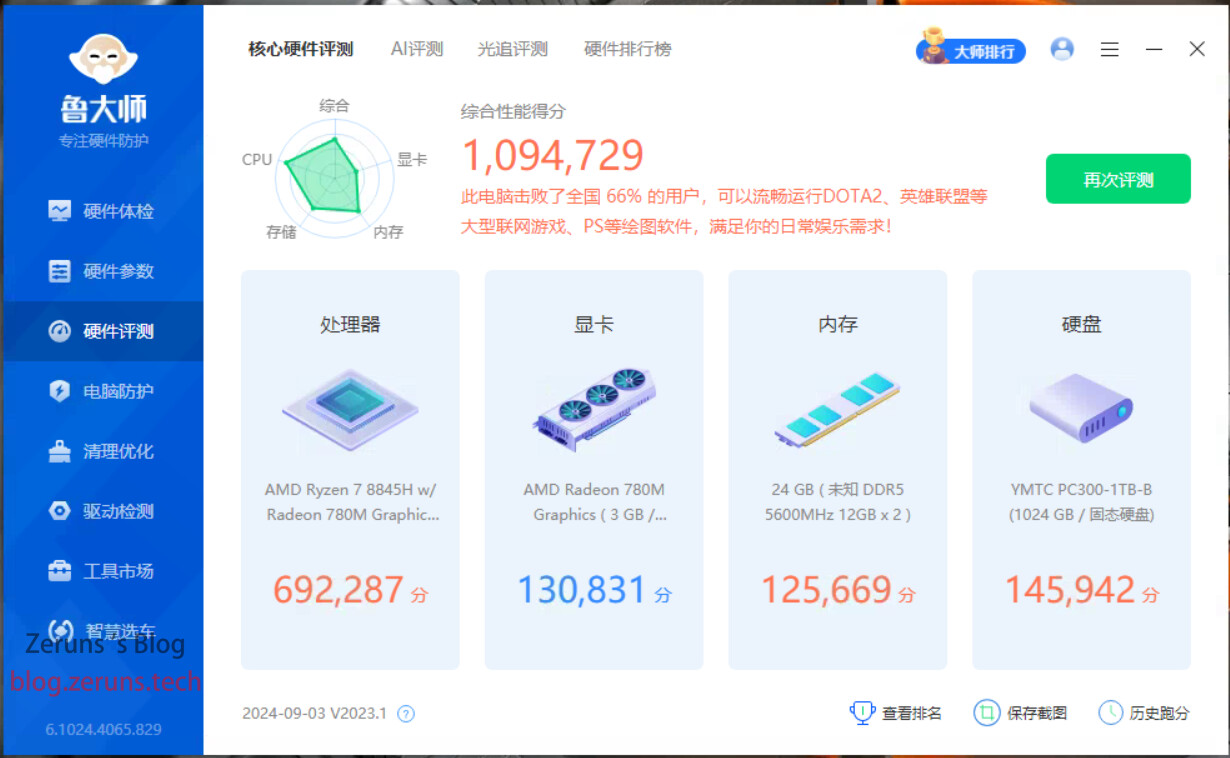

    ### 鲁大师跑分
    CPU多核分数692287(我自己电脑I5-14600K分数是882200),核显分数130831(我自己电脑独显RTX3070分数是542864),内存分数125669,硬盘分数145942。

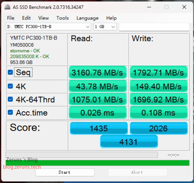

    ### 硬盘测试

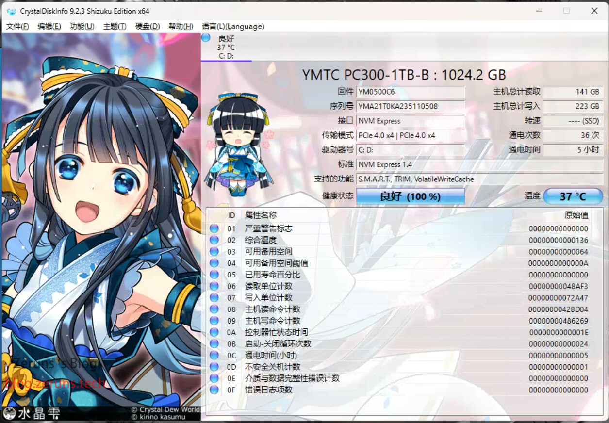

    固态硬盘是长江存储的PC300,到手开机就看到写入数据有223GB了,通电次数36次,通电时间5小时。
    ![](upload://3RExrYEHdgkpCHjFO3yJ4YT2UAw.jpeg)
    使用AS SSD Benchmark软件测试硬盘读写速度如下图:

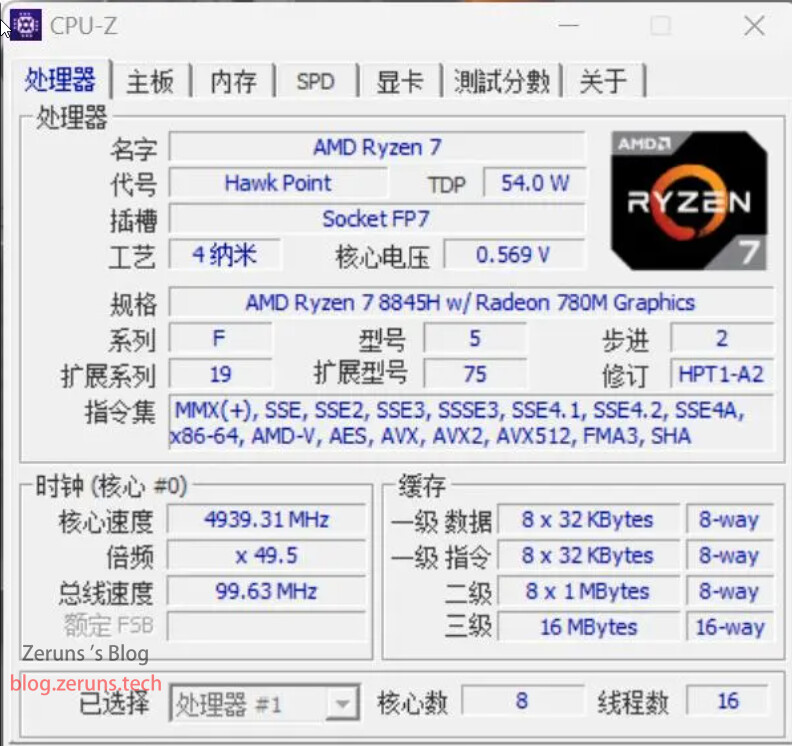

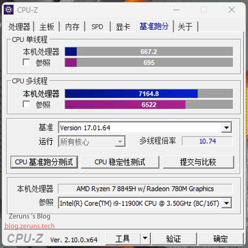

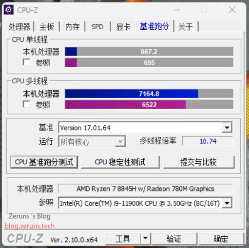

    ### CPU-Z
    单核 667.2 分,多核 7164.8 分。多核性能超过I9-11900K了。

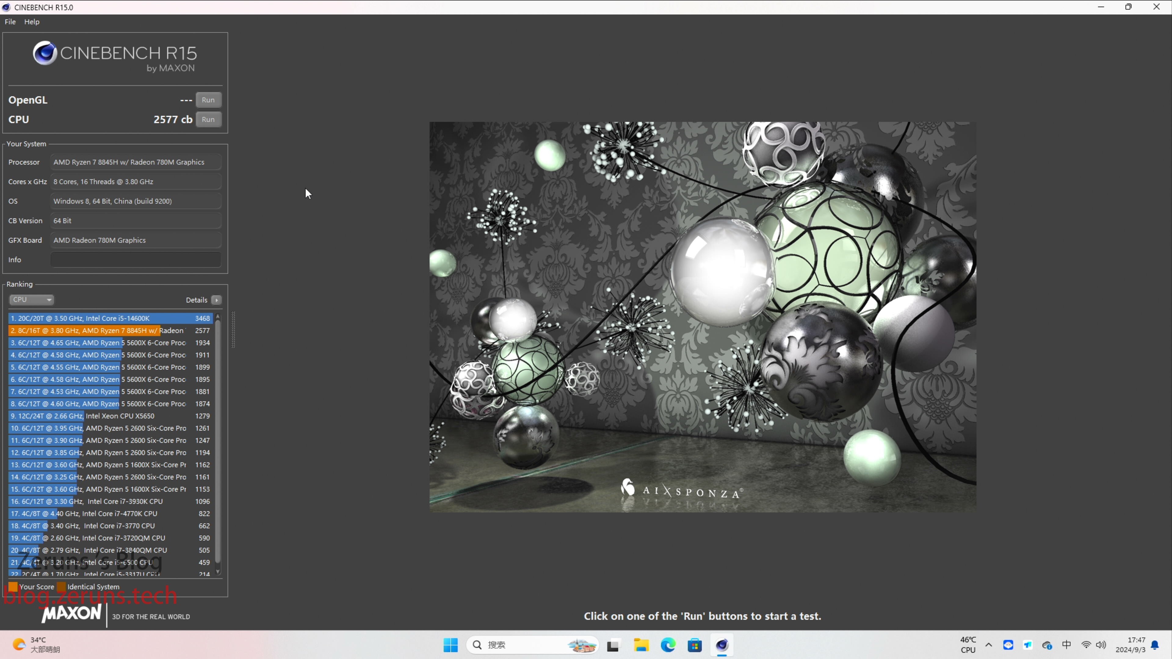

    ### CINEBENCH R15
    CPU多核分数为 2577cb

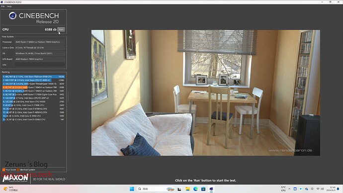

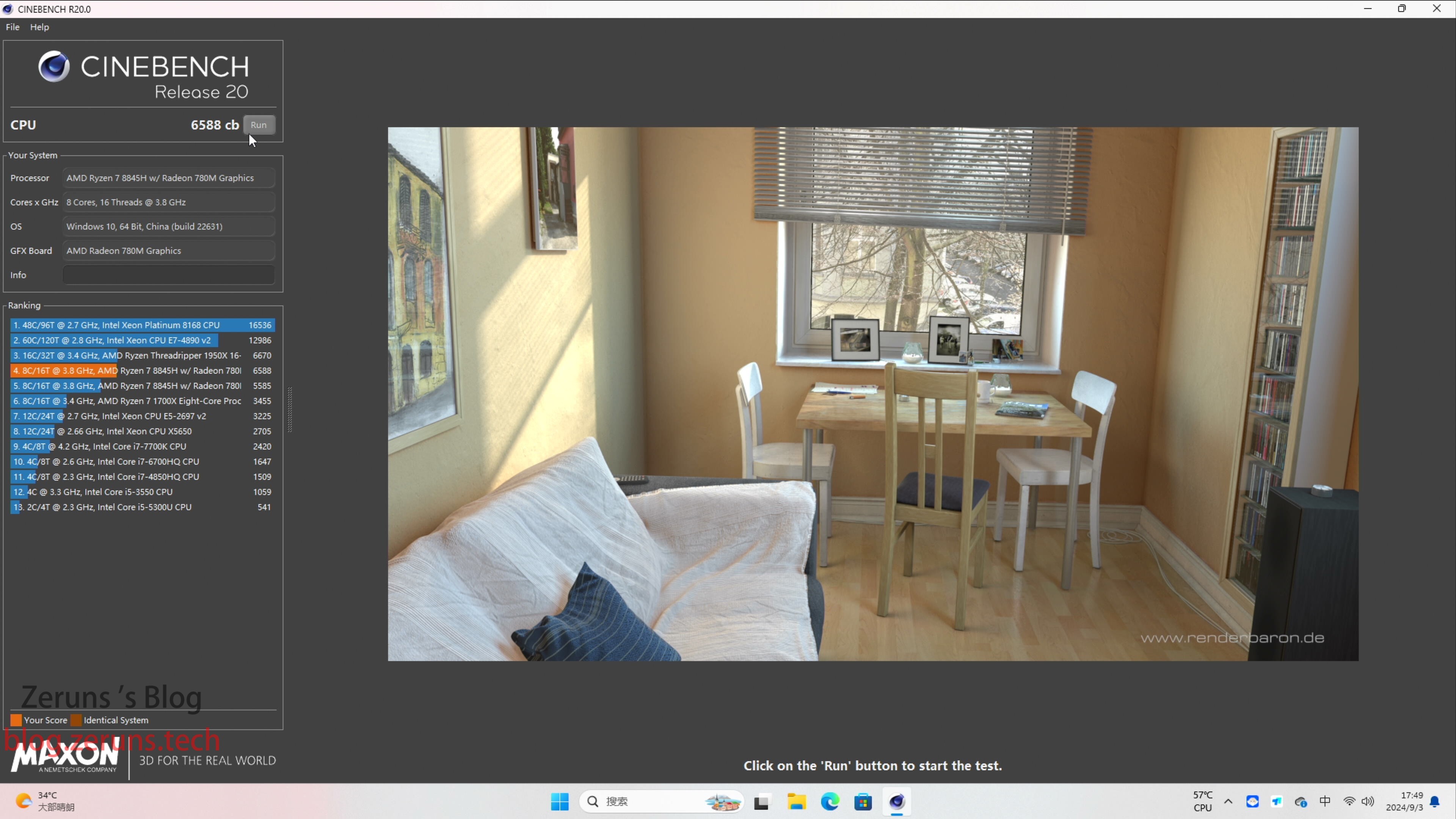

    ### CINEBENCH R20
    性能模式下CPU多核分数为 6588cb,平衡模式下为 5585cb。
    ![](upload://zPOalzqNqb08uZI2KGGci2DbEQf.jpeg)

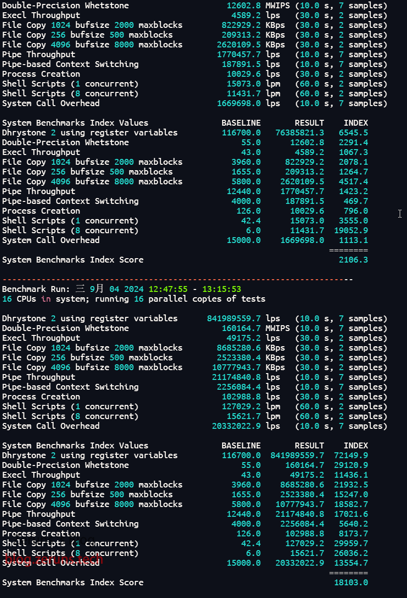

    ### Unixbench
    CPU单核 2106.3 分,多核 18103 分。

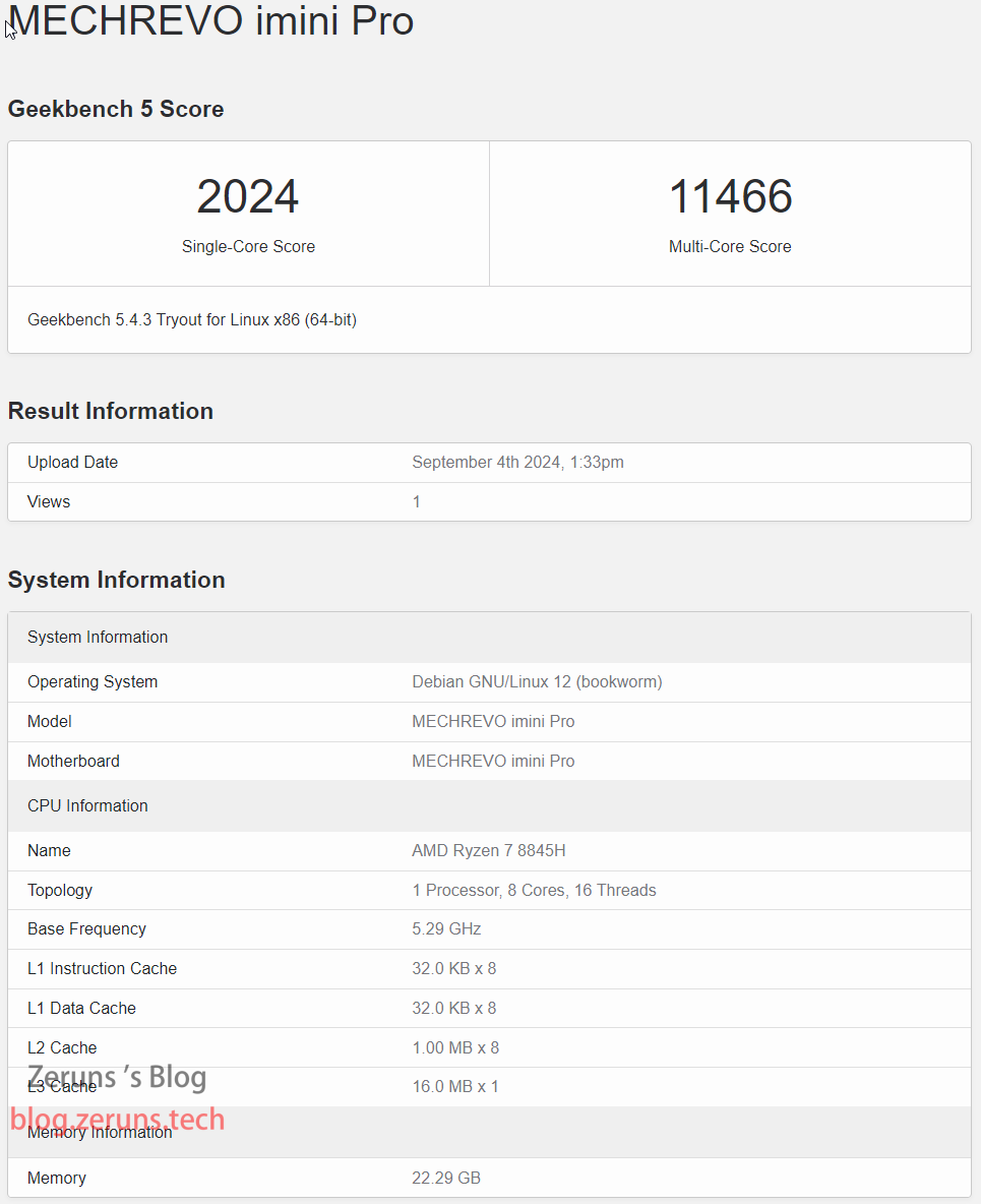

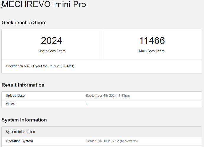

    ### Geekbench 5
    **单核 2024 分,多核 114662 分**。
    完整测试报告:[https://url.zeruns.tech/pF7ma](https://url.zeruns.tech/pF7ma)
    ![](upload://jBPxSnu8h40bTC9O9dWdvirPxJM.png)
    **测试脚本:**
    shell</s><i> </i>wget --no-check-certificate https://img.zeruns.tech/down/Geekbench-5.4.3-Linux.tar.gz &amp;&amp; tar xf Geekbench-5.4.3-Linux.tar.gz &amp;&amp; cd Geekbench-5.4.3-Linux &amp;&amp; ./geekbench_x86_64<i> </i><e>

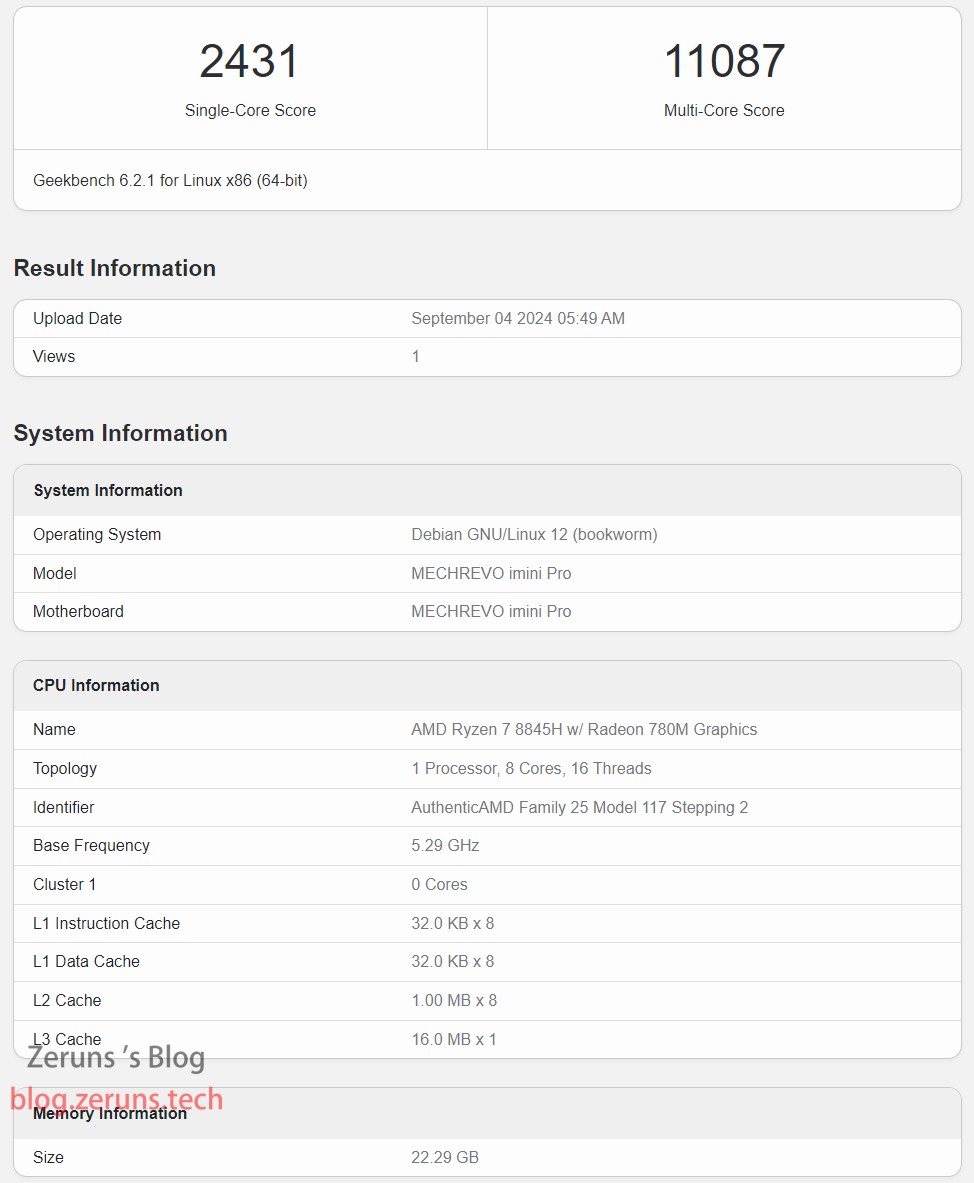

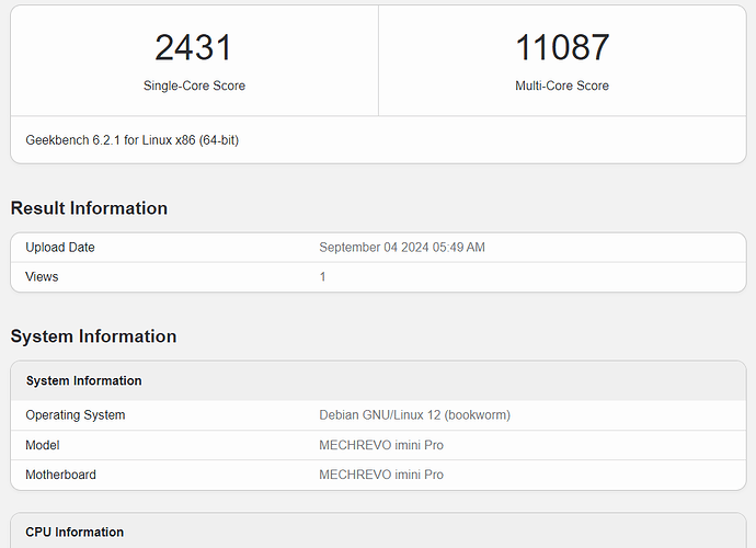

    ### Geekbench 6
    完整测试报告:[https://url.zeruns.tech/cs3c5](https://url.zeruns.tech/cs3c5)
    **单核 2431 分,多核 11087 分**。

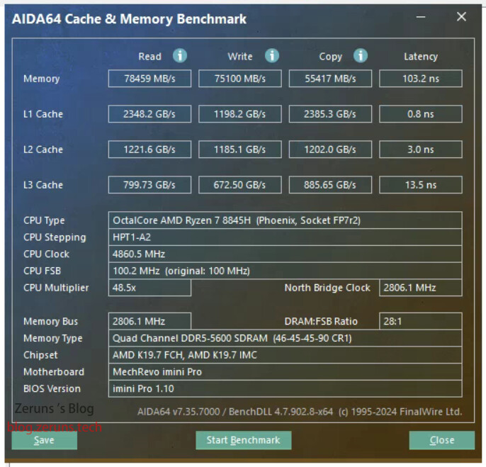

    ### 内存和缓存性能测试
    测试软件是AIDA64 Cache & Memory Benchmark,内存读取速度78459MB/s,写入速度75100MB/s,延迟103.2ns
    ![](upload://kx8O4UVLI1eCDYGtoKxhKjH05KZ.jpeg)

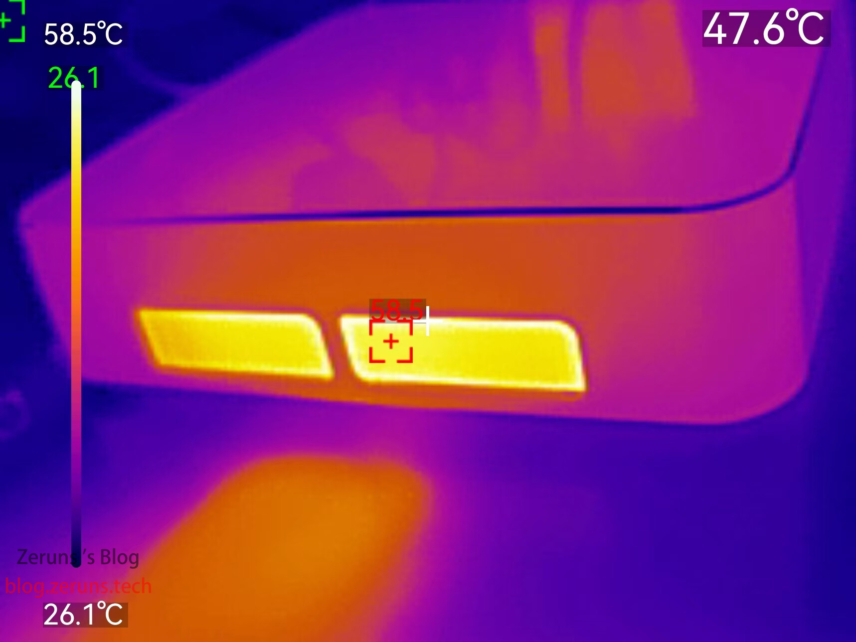

    **性能模式下,AIDA64烤机,室温26度,CPU温度76度左右。**
    优利德UTi261M热成像仪开箱测评和拍摄效果展示:[https://blog.zeruns.tech/archives/798.html](https://blog.zeruns.tech/archives/798.html)
    出风口热成像图,最高温度58.5度。

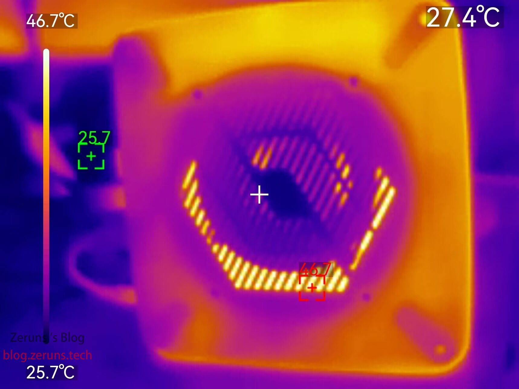

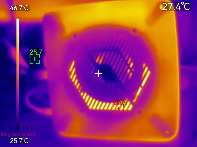

    底部热成像图。
    ![](upload://7JxN1MaRtWKvkSu0m7OUWBiOjtM.jpeg)

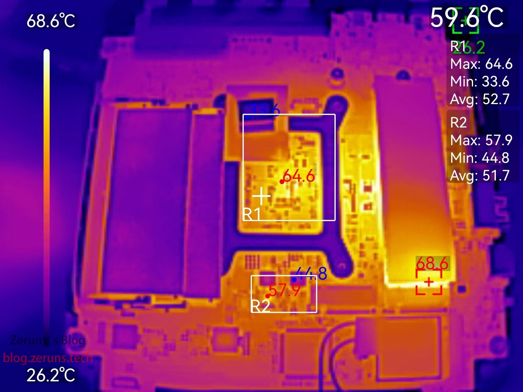

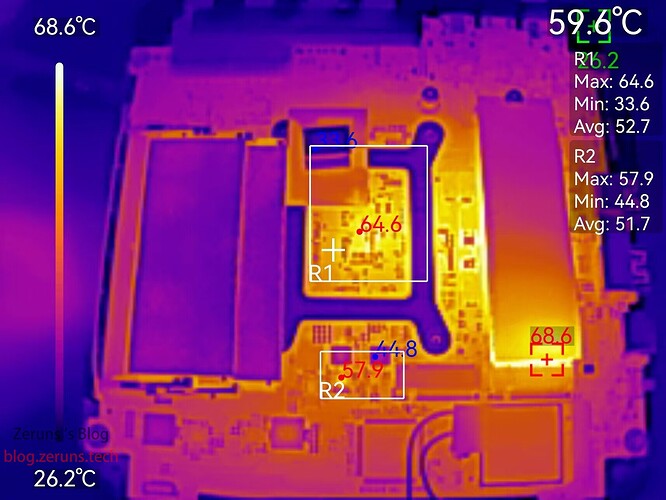

    拆掉顶盖后的热成像图,固态硬盘主控温度68.6度。

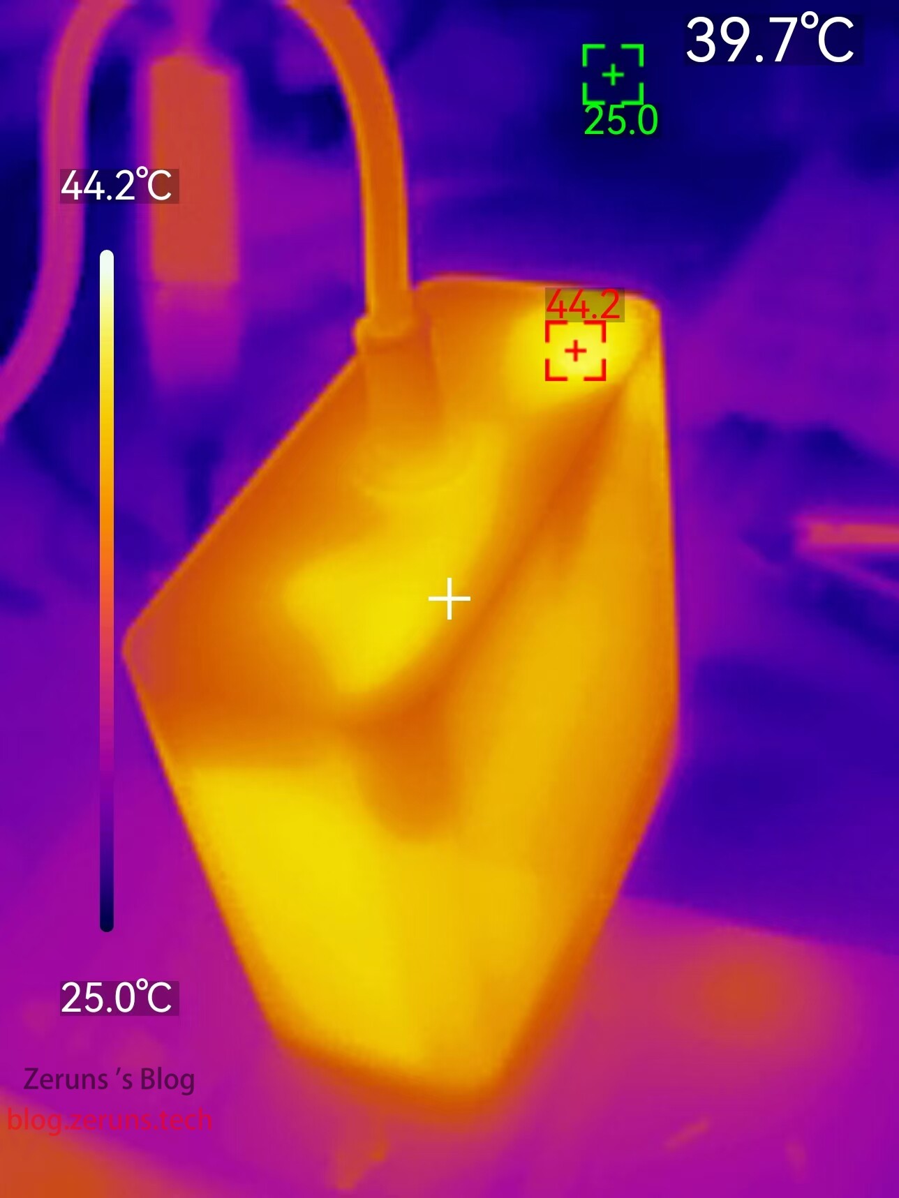

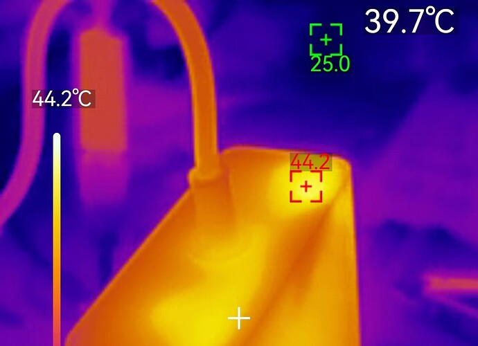

    电源热成像图,最高温度44.2度。

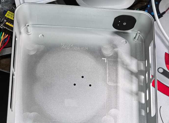

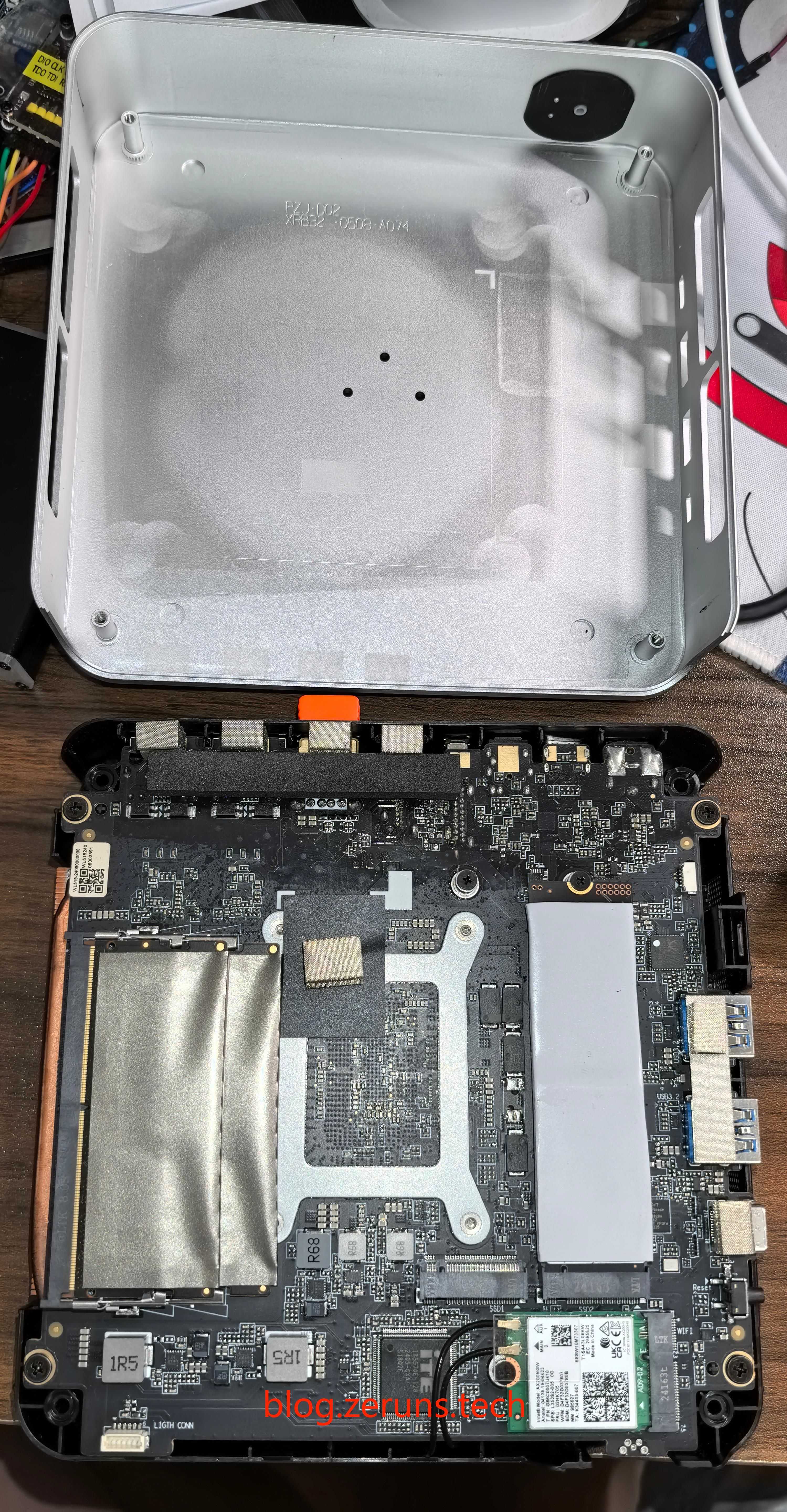

    机械革命imini Pro 820的拆机很容易,拧下四角的螺丝,沿着后面接口盖板与金属框架之间的缝隙就能脱掉这款机器的【金属外套】。

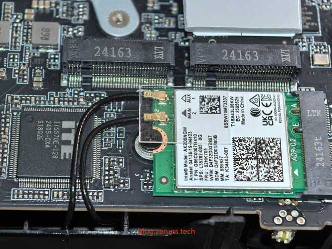

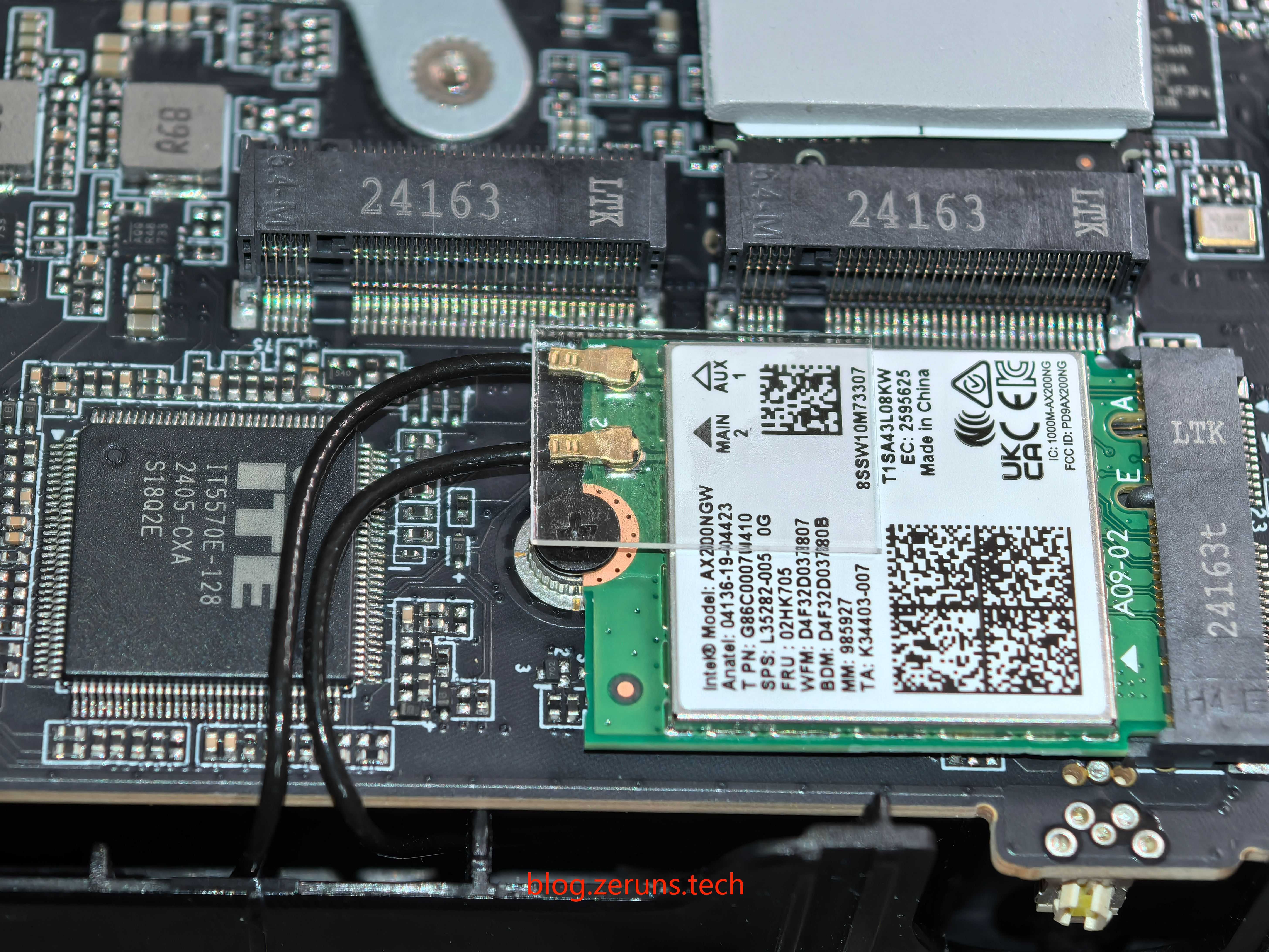

    无线网卡型号是AX200,无线网卡旁边的是ITE的EC芯片IT5570E-128

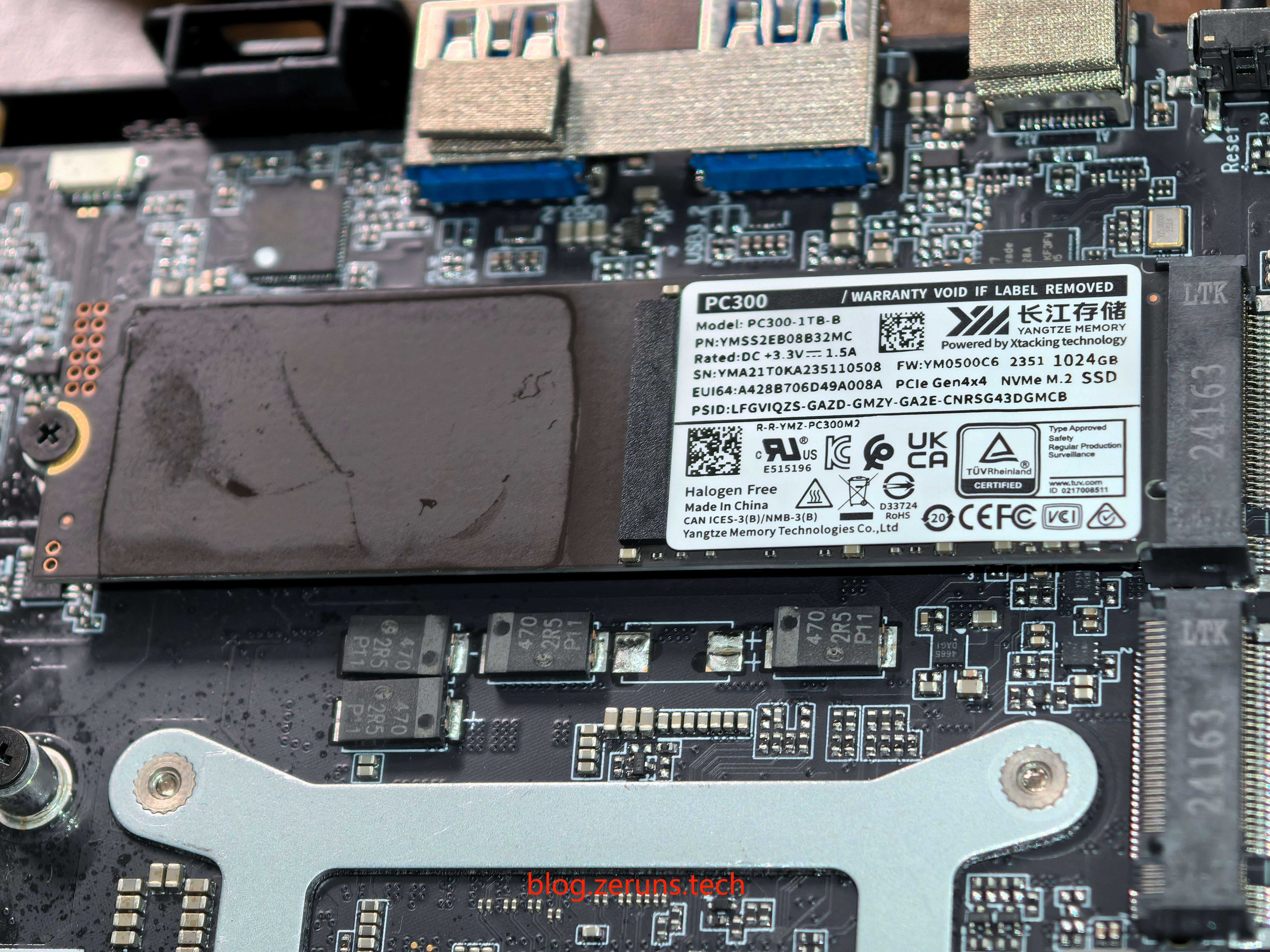

    标配的固态硬盘是长江存储的PC300-1TB-B,旁边还有一个M.2接口,都是PCIe 4.0x4的。

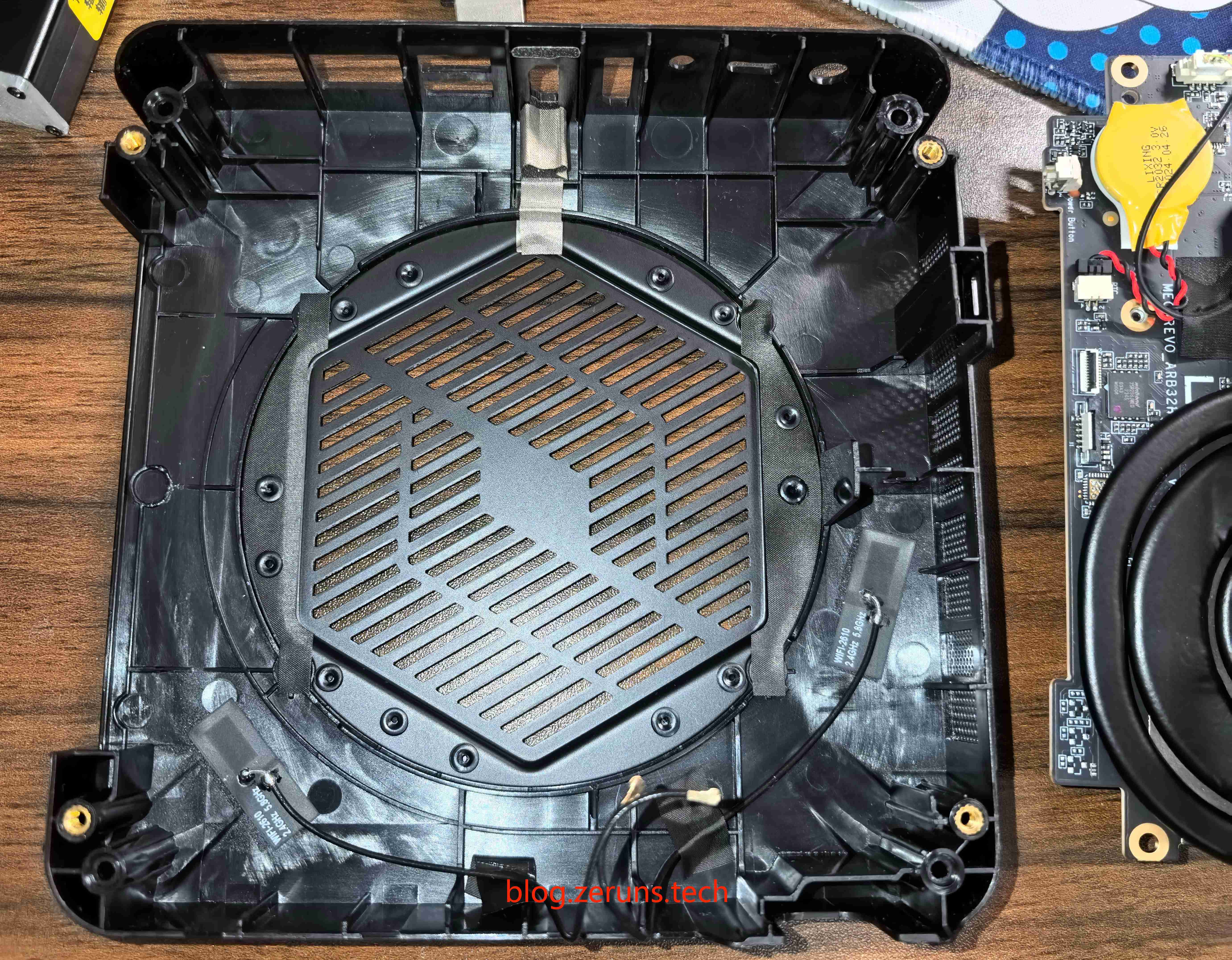

    塑料底壳,WiFi天线贴在底壳上。

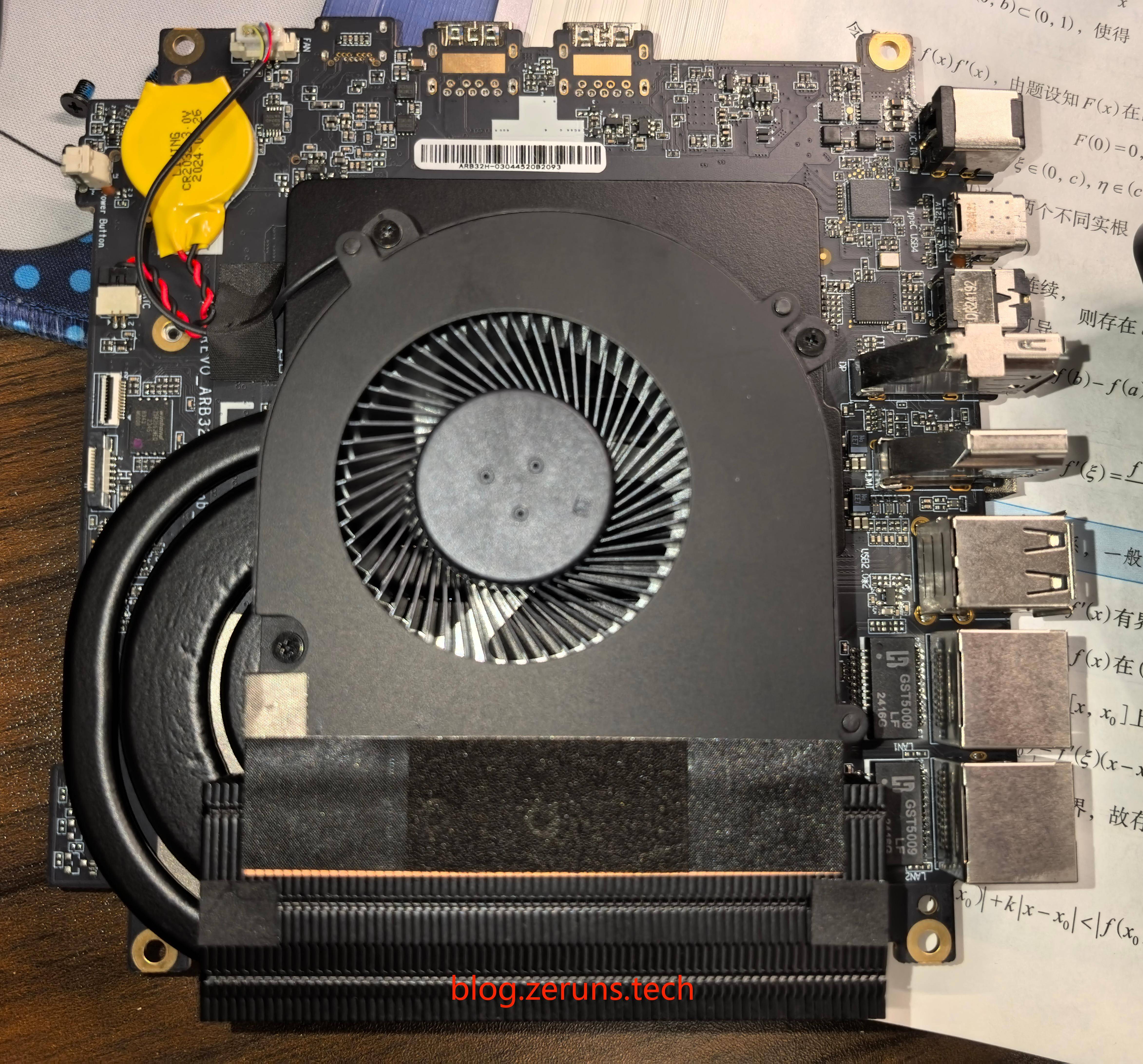

    主板朝底部的那一面,CPU散热器是3根热管的,2根细的,1根粗的。

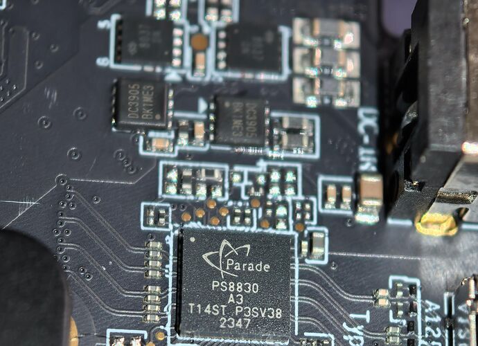

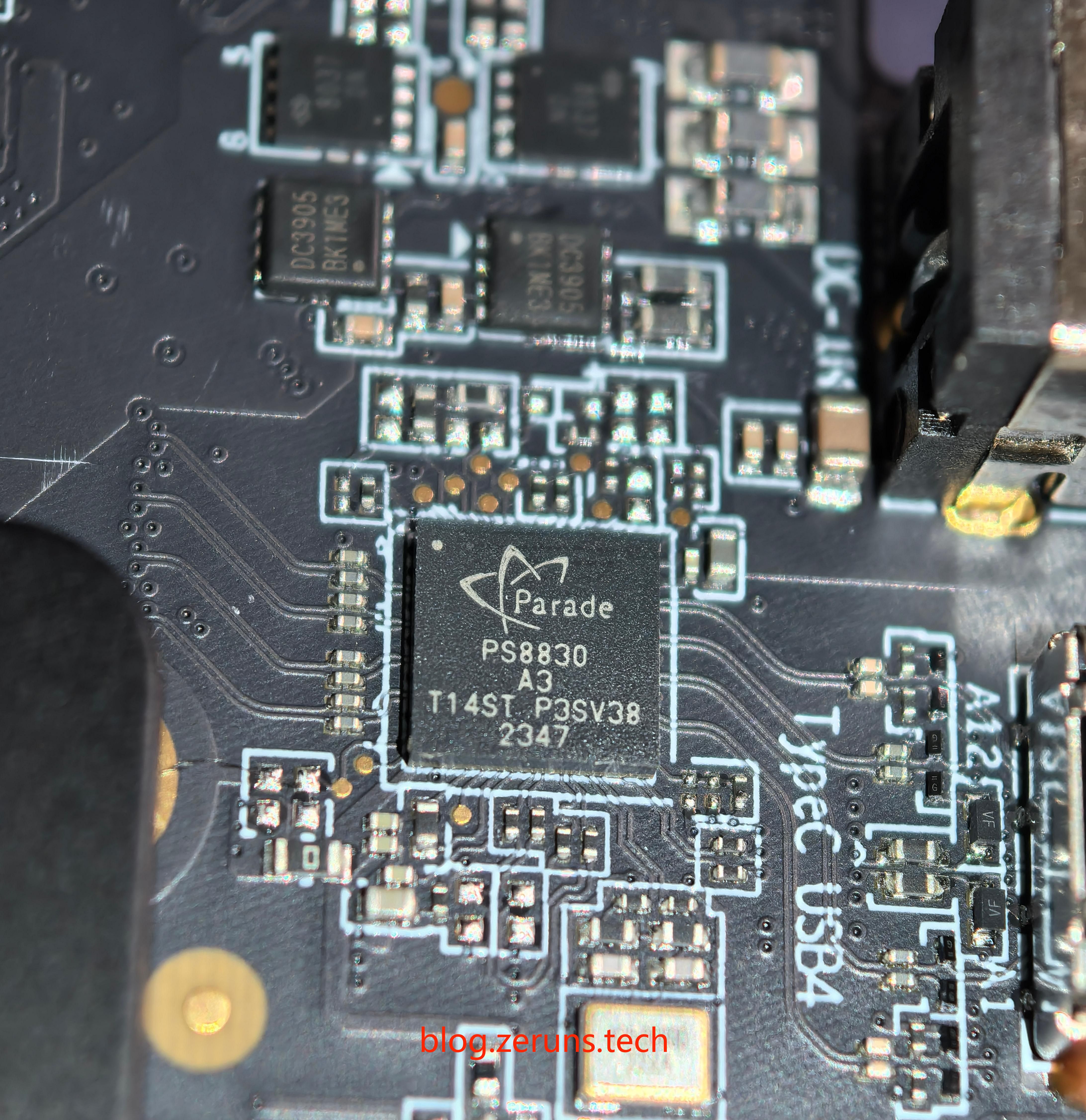

    TypeC USB4接口旁边有一颗型号为PS8830的芯片,这是谱瑞科技的全功能 USB4™ Retimer芯片,用於Host side 的USB-C 應用 。支援 USB4™、DisplayPort™ 2.0 和 Thunderbolt™ 3.0 等之介面。

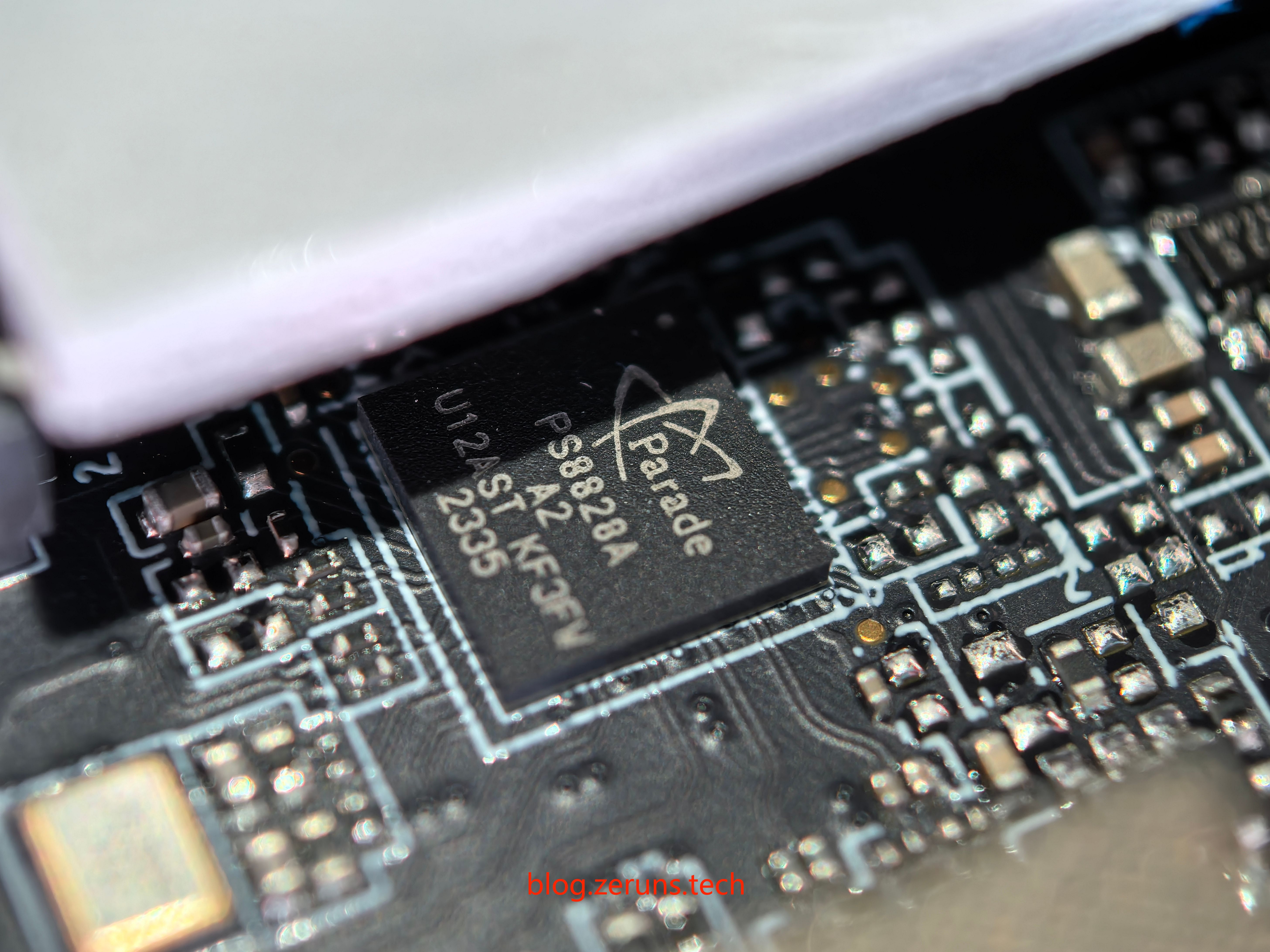

    另一个TypeC接口旁边有一颗型号为PS8828A的芯片,
    ![](upload://wdiKpzJXcwvbpmd6tn9PpdTLB7p.jpeg)

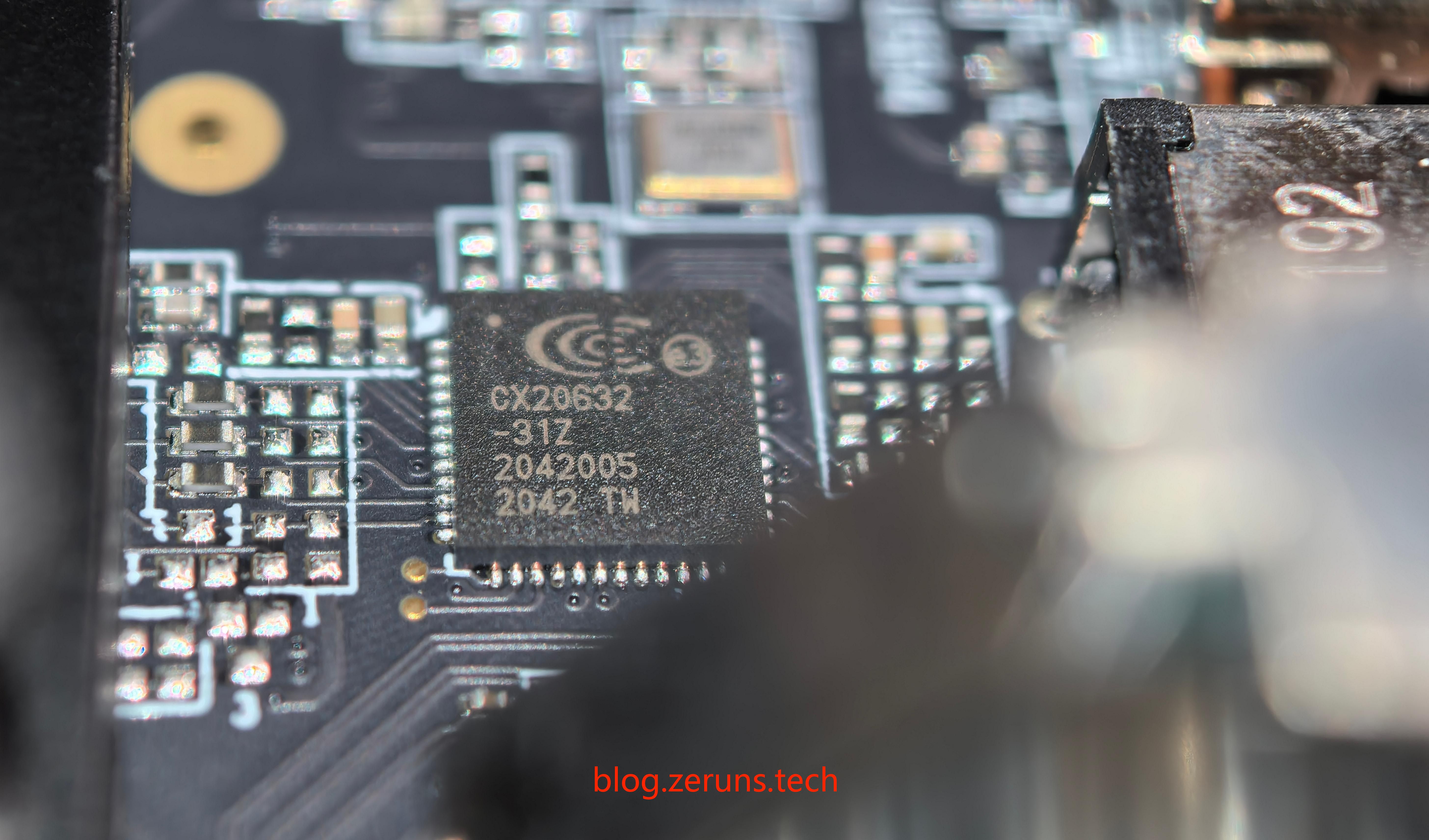

    3.5mm音频接口旁是科胜讯的CX20632声卡芯片,这款芯片支持5.1声道环绕声输出。

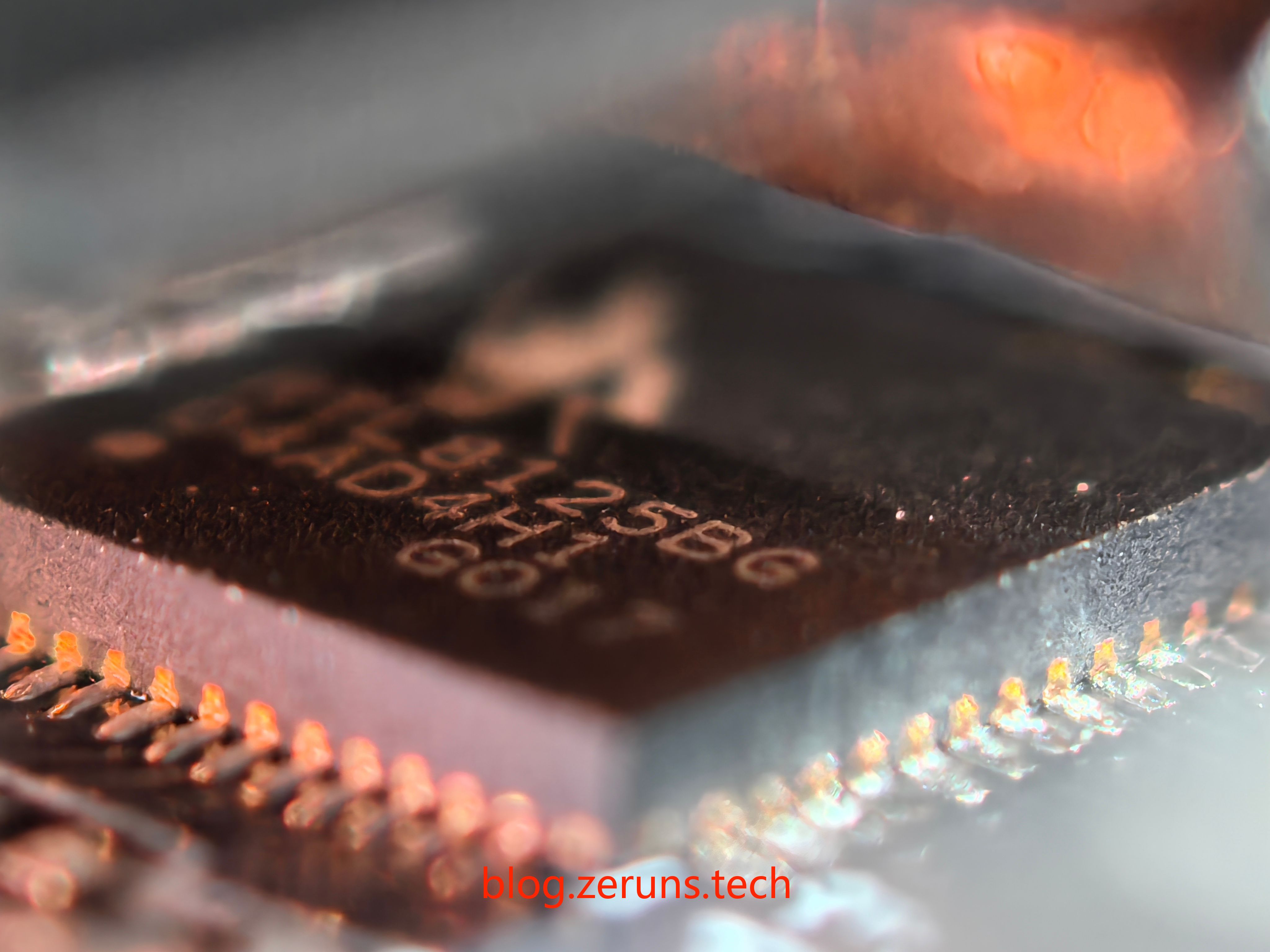

    有线网卡芯片被散热器挡住了,从侧边隐约可以拍到,是瑞昱的RTL8125BG芯片,2.5G网卡芯片。
    ![](upload://kbce4uoNwe8anaBth4BxN9T9P64.jpeg)
