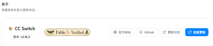

1.ccswitch
下载地址
https://github.com/farion1231/cc-switch
找到这里下载安装即可

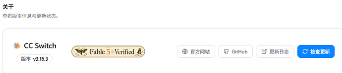

我也是基于这个最新版本配置的

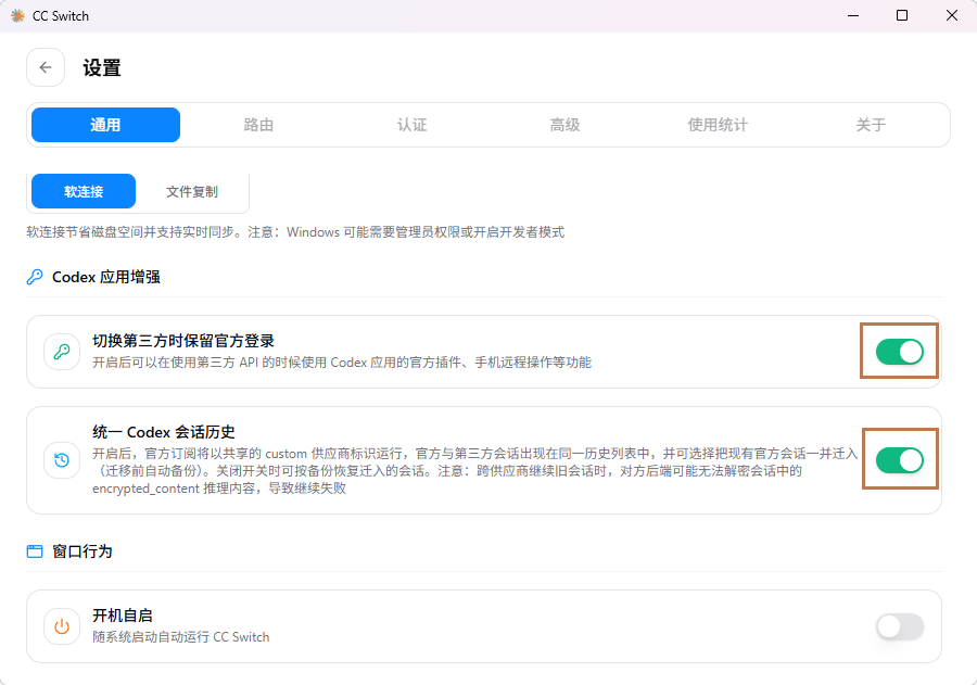

点击左上方的小齿轮
划到下面 如果你是codex用户把这个勾选上
会弹迁移官方会话,不用管点确认
按照图片中的勾选好

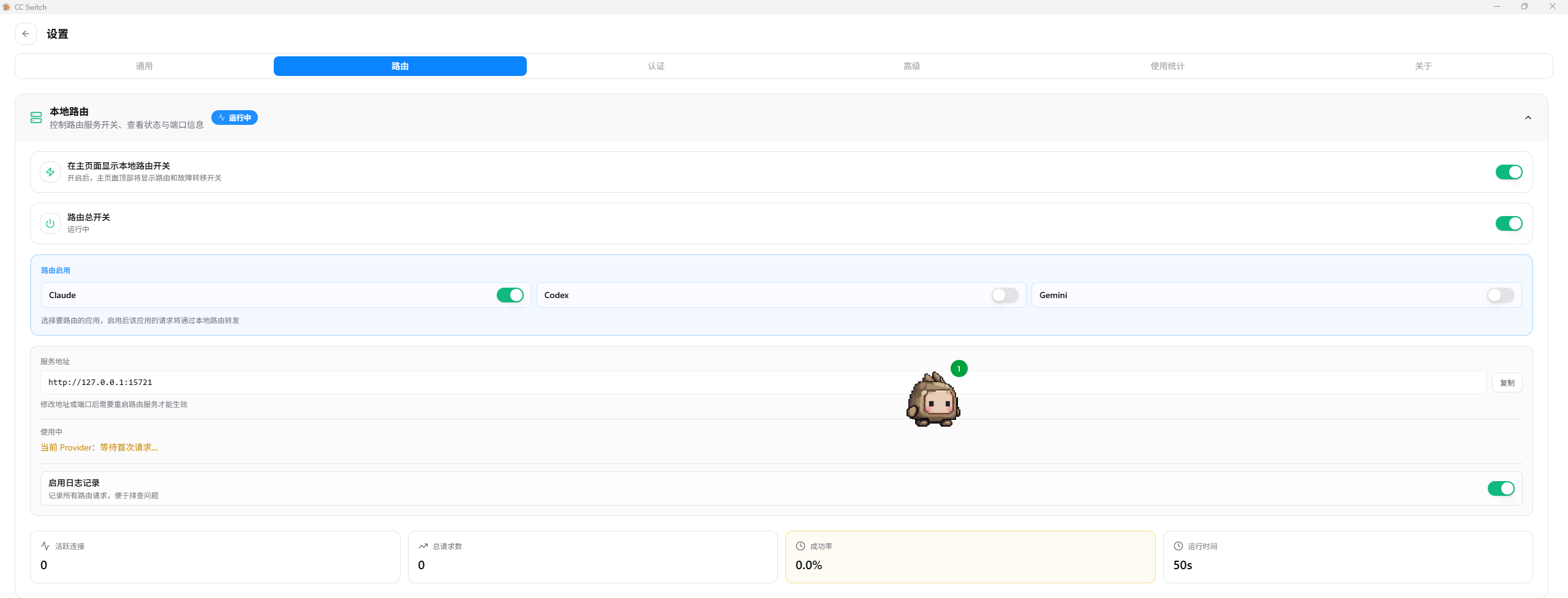

记好自己的服务地址等下会用,默认应该是一样的

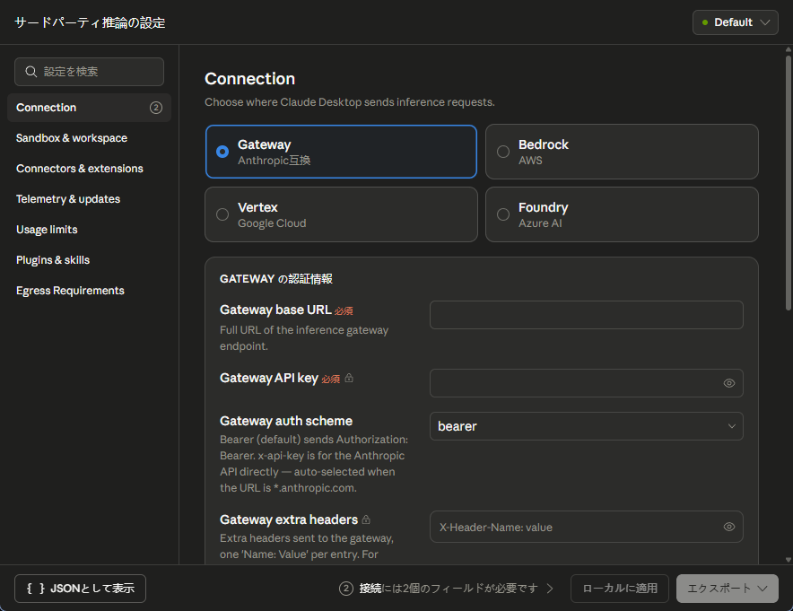

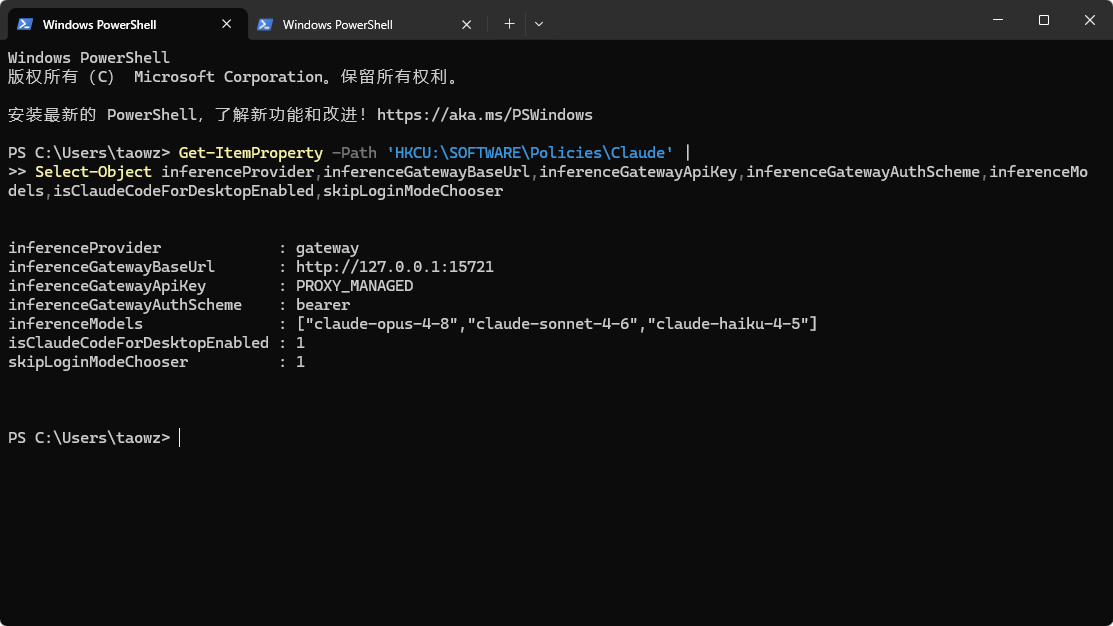

3.Claude桌面版怎么配置
这里引用一下之前佬友的教学
后面的一些配置地方现在已经找不到了,我只配置了
  • Gateway base URL
    • 填:http://127.0.0.1:15721
  • Gateway API key
    • 填:PROXY_MANAGED
  • Gateway auth scheme
    • 选:bearer
注意服务地址的替换,默认的一样
因为注册表的配置有难度,我选择丢给codex,有能力的参见上方第一篇文档:
提示词
请帮我把 Claude Desktop 的 3P Gateway 配置写入 Windows 注册表:
- Gateway base URL 使用 http://127.0.0.1:15721
- Gateway API key 使用 PROXY_MANAGED
- Auth scheme 使用 bearer
- 模型列表写入 claude-opus-4-8、claude-sonnet-4-6、claude-haiku-4-5
- 启用 Claude Code for Desktop
- 开启 skip login-mode chooser
在powershell中使用下面命令可以自查注册表是否成功写入
New-Item -Path 'HKCU:\SOFTWARE\Policies\Claude' -Force | Out-Null
Set-ItemProperty -Path 'HKCU:\SOFTWARE\Policies\Claude' -Name 'inferenceProvider' -Value 'gateway' -Type String
Set-ItemProperty -Path 'HKCU:\SOFTWARE\Policies\Claude' -Name 'inferenceGatewayBaseUrl' -Value 'http://127.0.0.1:15721' -Type String
Set-ItemProperty -Path 'HKCU:\SOFTWARE\Policies\Claude' -Name 'inferenceGatewayApiKey' -Value 'PROXY_MANAGED' -Type String
Set-ItemProperty -Path 'HKCU:\SOFTWARE\Policies\Claude' -Name 'inferenceGatewayAuthScheme' -Value 'bearer' -Type String
Set-ItemProperty -Path 'HKCU:\SOFTWARE\Policies\Claude' -Name 'inferenceModels' -Value '["claude-opus-4-8","claude-sonnet-4-6","claude-haiku-4-5"]' -Type String
Set-ItemProperty -Path 'HKCU:\SOFTWARE\Policies\Claude' -Name 'isClaudeCodeForDesktopEnabled' -Value 1 -Type DWord
Set-ItemProperty -Path 'HKCU:\SOFTWARE\Policies\Claude' -Name 'skipLoginModeChooser' -Value 1 -Type DWord

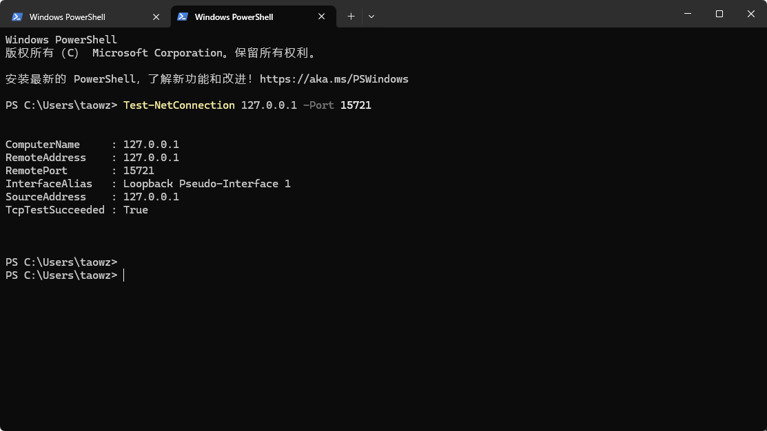

在powershell中使用下面命令可以自查ccswitch代理是否成功开启
Test-NetConnection 127.0.0.1 -Port 15721

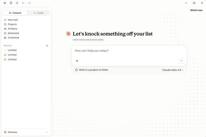

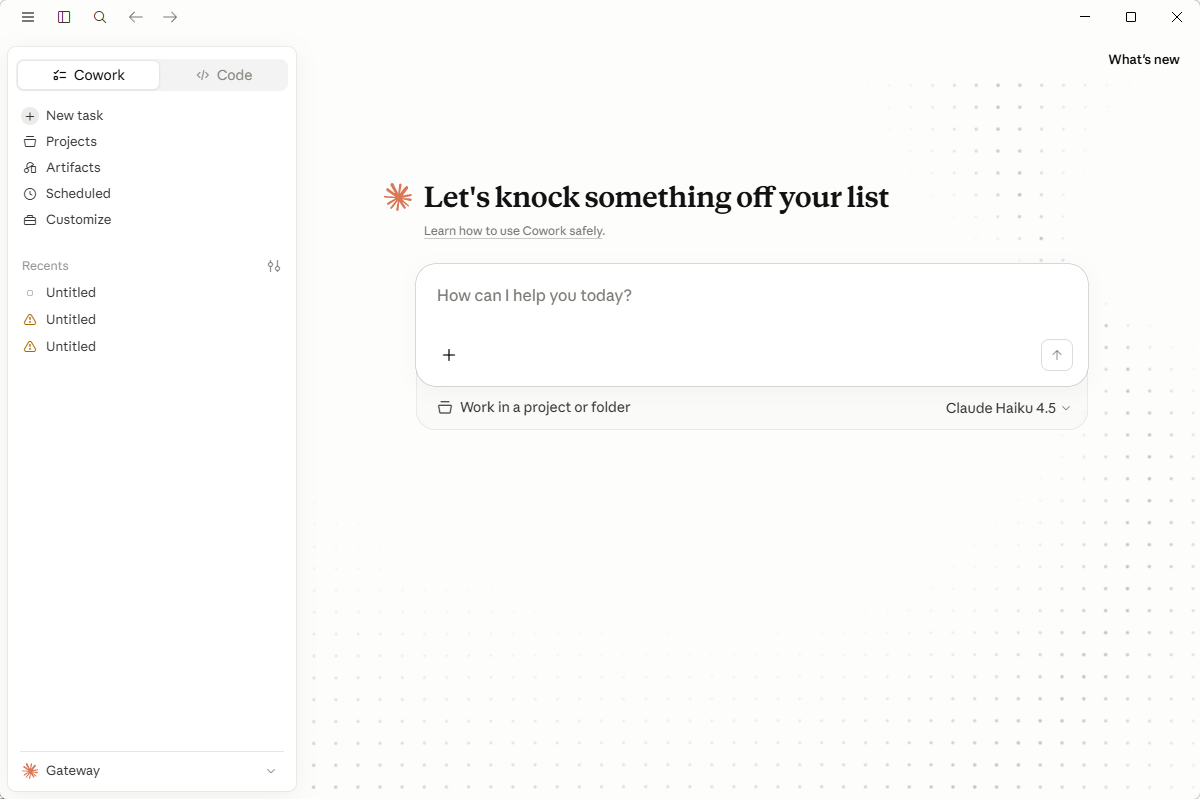

至此,已经完成了所有设置,佬友们可以尝试重启后回到Claude桌面端,会变成这个样子,可以开心的蹬啦 :innocent:

1.为什么要配置ccswitch的本地代理
因为可以直接热切换多个中转站,不用退出重进Cluade,不用再重复教程配置
