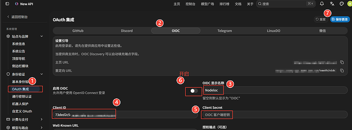

1、在论坛申请应用,获取Client ID、Client Secret
2、OAuth 集成OIDC默认设置 重定向 URL:new-api网站地址/oauth/oidc
OAuth集成绑定论坛的Client ID、Client Secret,保存设置后,
使用论坛的账号授权登录https://new-api.2026.net/sign-in,**点击毫无反应**,

已按照要求修改, 点击使用论坛登录跳转到https://4gfj4hgkj4as4.pages.dev/oauth/authorize?client_id=73ded2c5-

1、管理员登录new-api网站-系统信息-服务器地址 默认为空,填写new-api网站地址,例如http://new-api.2026.com
2、OAuth 集成OIDC默认设置 默认为重定向 URL:new-api网站地址/oauth/oidc
第1步修改之后,此重定向 URL:http://new-api.2026.com/oauth/oidc
2、在论坛https://4gfj4hgkj4as4.pages.dev/oauth-provider/applications申请应用,获取Client ID、Client Secret,记得保存到记事本,Client Secret只显示一次,后续只能重置;重定向 URL 填写第1步获取的重定向 URL:http://new-api.2026.com/oauth/oidc
3、在new-api网站OAuth 集成OIDC

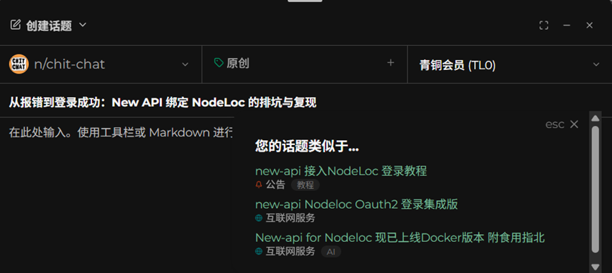

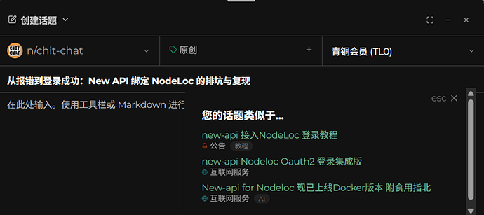

1、在与qwen对话过程中,意外提到new-api的版本,于是就去看官方new-api文档,是采用自定义 OAuth 提供商的方案自定义 OAuth 提供商 | New API
2、也就在刚才发帖时,看到对话框弹出,才知道论坛有最新指引。
