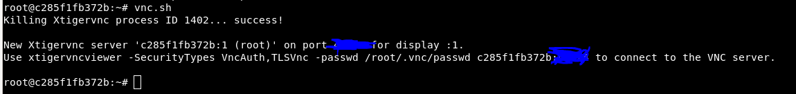

然后先运行一次 vncserver 命令(直接用root运行)会让你输入两遍登陆密码
完成后运行下面的命令启动VNC服务器(直接用root运行)
#!/bin/bash
vncserver -kill -clean
vncserver -localhost no -depth 24 -rfbport <分配给你的三个端口的其中一个>
服务器每次重启后都要运行一遍,可以将以上命令保存到shell文件,如 vnc.sh 并将其安装到 /usr/bin 目录
这样直接运行 vnc.sh 即可开启
不以root运行的话,打开某些应用时会出现 failed to execute xxx (input/output error) 在线召唤大佬解决,我没弄明白是怎么回事
附一张完整截图
占用不是很高,能用
